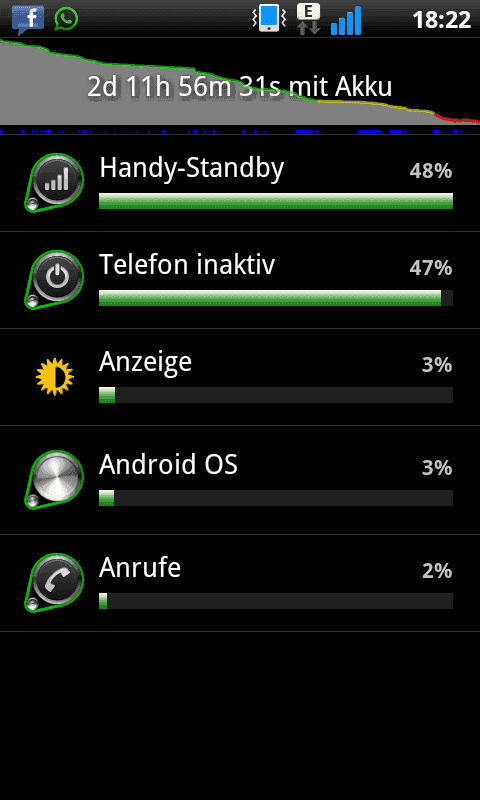

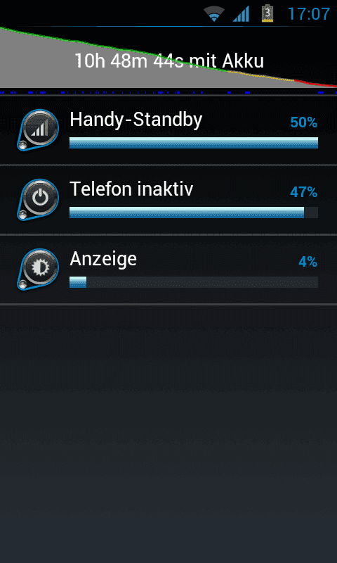

Anbei mal zwei Pics, wo man den immensen Unterschied sehen kann. Unerklärlich für mich!

Hallo.
@ Blu3ye
drück mal oben auf die Grafik, da sieht man dann nochmal genauer die Verbraucher. Du kannst auch cpu spy installieren, da sieht man dann, mit welchen Frequenzen dein Handy läuft.
@ramrod_11
Wenn ich auf die Grafik klick bekomm ich nicht wirklich mehr angezeigt, nur etwas detaillierter wann was aktiv war.

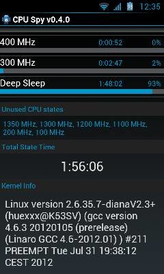

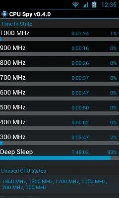

Und was soll ich jetzt mit der Auswertung anfangen können?
(Hoffe man erkennt was. Die Forum App läßt mich keine fullsize Bilder einfügen )

hallo.
sieht eigentlich gut aus.
Da es die meiste zeit im deepsleep ist.
Hat sich der akkuverbrauch noch nicht verbessert? Nach reinen Firmware Wechsel, kann es ein paar ladezyklen dauern, bis der Akku korrekt erkannt wird.
