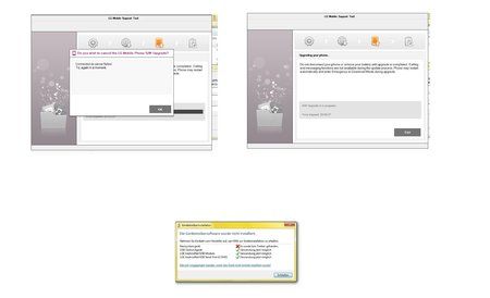

Mist, das hat nicht geklappt :-(
Diese Fehlermeldungen kamen...siehe Anhang...
Und das Handy geht nichtmeht aus Downloadmodus raus :-(
Hardreset mit Tasten geht auch net :-(
Kann jemand helfen?
Wenn es im Download-Modus ist, noch einmal die USB-Treiber instaliieren.
USB-Debugging muss im LG aktiviert sein.
Unter Telefoninfo , Softwareinformation, 10 mal auf Build-Nummer drücken, somit sind die Entwickleroptonen freigeschaltet. Dann bei USB-Debugging den Haken rein.
Wenn er beim Update stehen bleibt, Stecker raus und wieder rein.
Aus dem Download-Modus kommst Du wieder raus in dem Du die Powertaste ca. 15sec drückst.

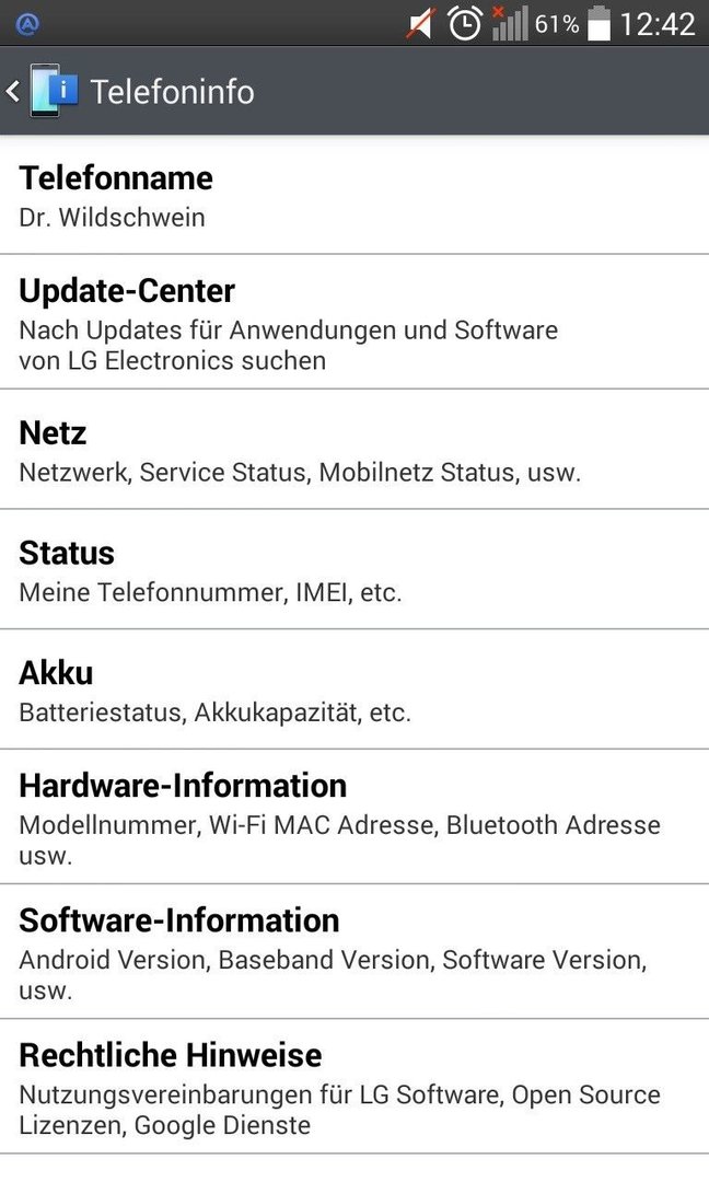

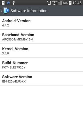

Okay, woran erkenne ich, dass es nicht "gerootet" und "gebookloadert" ist?
Wenn die Entwickleroptionen aus sind ?
(Also gerade ist es Werkrückgestellt! siehe Bild im Anhang)
Du hast es sowieso nicht gerootet
Öffne die Softwareinformation und drücke danach ca. 10mal auf Build.Nummer.
Dann werden die Entwickleroptionen freigeschaltet.
