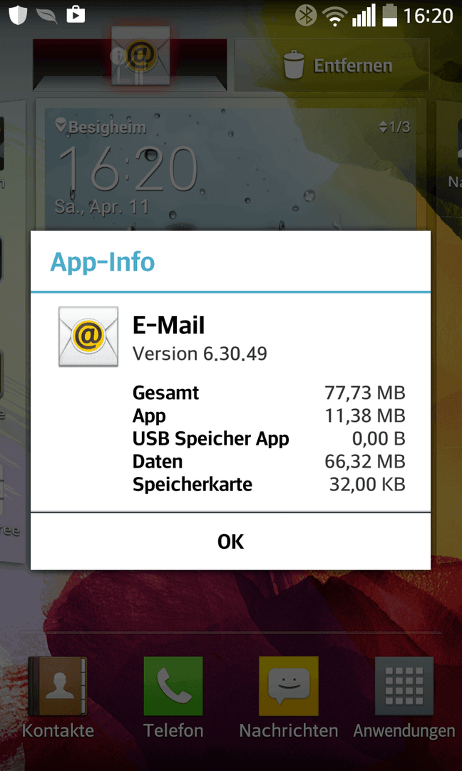

also das ist echt ominös jetzt :) In der App Info steht nix erhellendes, das ding heisst einfach E-Mail und ich kann sie nur löschen sonst nix
Wieso ominös, jeder Hersteller hat irgendeine E-Mail App vorinstalliert. Und genannt wird sie üblicherweise E-Mail ;-)
Und du musst schon genauer lesen ;-) Nur weil da irgendwo das Wort löschen auftaucht heißt das nicht das du die App löschen kannst ;-)
Mache mal nen Screenshot davon was du siehst wenn du die Benachrichtigung lange gedrückt hälst.

wie krieg ich ein Bild hier rein?
angehängt
Hm, hab da was anderes erwartet ;-)
Dann gehe in die Android Einstellungen nach Anwendungen (oder Apps), gehe dort auf "alle" und suche die App.
