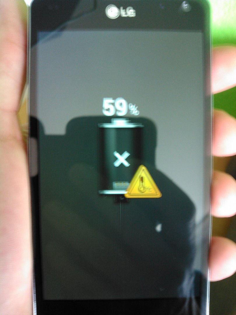

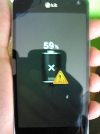

Hallo Leute, ich hoffe ihr könnt mir helfen!
Wie schon der Titel sagt habe ich das Problem das das Handy beim einschalten direkt wieder runter fährt.
Ab und zu fährt es hoch und dann bekomme ich die Meldung das die Temperatur zu hoch wäre und fährt wieder runter. Das passiert aber schon vielleicht innerhalb 1 bis 2 Minuten.
Wenn ich das Handy auflade im ausgeschaltetem Modus zeigt er mir neben der Batterie ein Warnzeichen für erhöhte Temperatur.
Ich gehe davon aus das der Temperatursensor defekt ist, vielleicht gibt es ja eine Möglichkeit ihn zu deaktivieren?

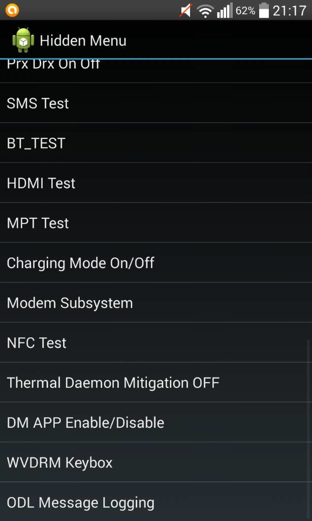

Gebe mal über die Telefontastatur das ein 3845#*975#
Da kommst Du in das "Hidden Menü" und suche Thermal....
Okay wenn ich das Handy an bekomme werde ich es versuchen :thumbsup:
1. High Temperature Property Off klicken und auf "Ein" stellen.
2. Auf Thermal Daemon Migitation OFF klicken und auf "ein" stellen. Blocked dann nicht mehr die Helligkeitsregelung (Meldung zu warm).
Dankeschön, aber ich warte mal bis morgen früh bis ich das handy noch mal einschalte weil es erst nach längeren pausen hoch fährt.
High temperature property off gibts doch garnicht in der 20a. Und ohne flashen kommt man nicht an die 20b ! MfG
Aber sicher doch! Der fünfletzte Menüpunkt von unten!
Bei mir nicht. Hab 20a... MfG
