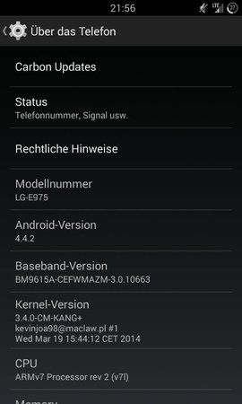

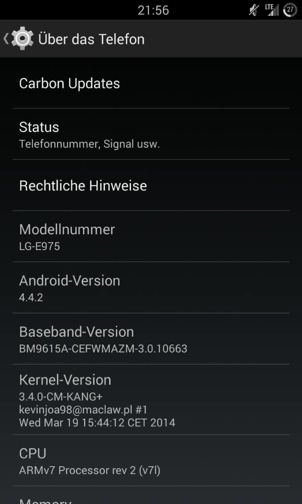

So. Habe LTE mit E-Plus. Bin zurzeit auf einer custom Rom. :)

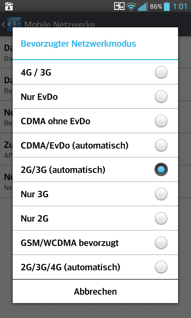

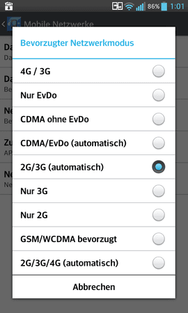

wenn man root hat kann man die build.prop datei editieren
aus
ro.telephony.default_network=9 macht man
ro.telephony.default_network=13 (ich habs auch noch mit 10 und 8 getestet, macht keinen unterschied)
und hat danach diverse netzwerk auswahlmöglichkeiten zu verfügung.
habs soeben mit meiner 3 sim getestet, LTE von A1 und 3 wird gefunden - einbuchen klappt natürlich nicht, da lte bei 3 für sprachtarife nicht freigegeben ist.
Reaktionen: Christian12 und leechseed
