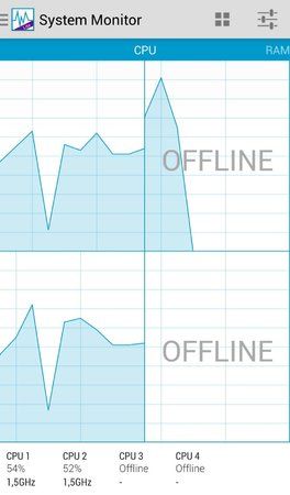

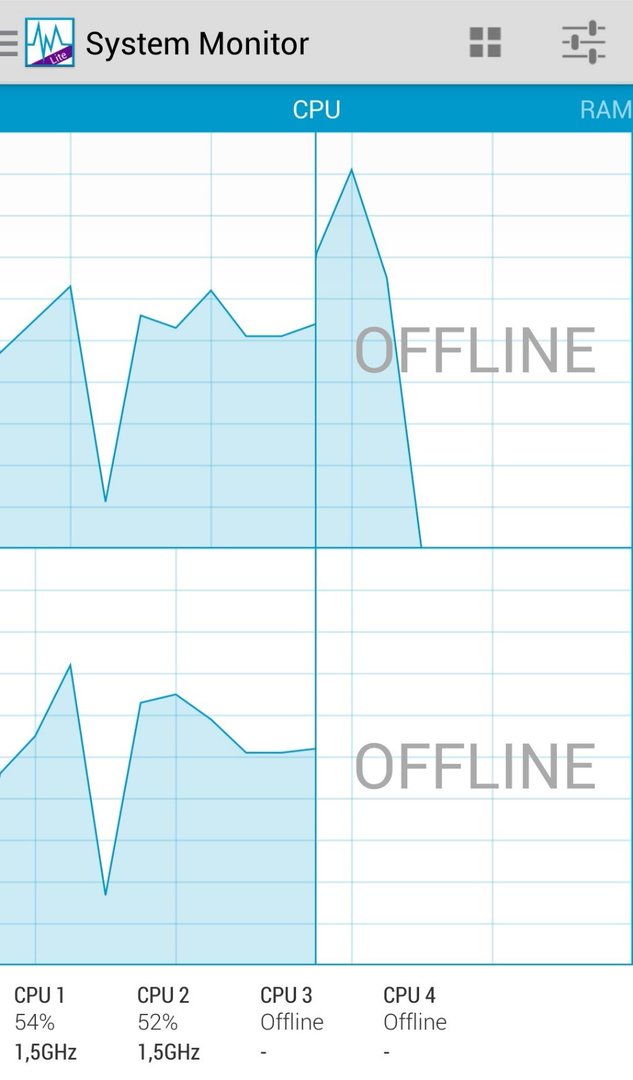

Versuche es mal mit System Monitor Lite.
Hier kannst Du die Auslastung der Kerne in Echtzeit verfolgen.
Asserdem werden noch weitere Infos laufend aktualisiert.
Auf dem Screenshot kannst Du sehen das bei meinem Monga X3 der dritte Kern gerade wieder offline/ schlafen gegangen ist.
Gesendet von meinem Monga X3 mit der Android-Hilfe.de App

Vielen dank für das Programm! Jetzt konnte ich es mal richtig testen.
Und zu meinem Erschrecken stellte ich nun folgendes fest :
System Monitor Lite gestartet.
Benchmark Test AnTuTu gestartet.
AnTuTu gestartet , Homescreen Button gedrückt, sofort bei System Monitor rein und : Kern 1 = 100% auslast mit 1,5Ghz / Kern 2 = 100% auslast mit 1,5Ghz / Kern 3 = Offline , Kern 4 = Offline...
Wieder zurück zu AnTuTu, der test war dann 10-15% weiter..am ende hatte ich rund 21.500 Punkte. So, was kann ich nun daraus schliesen?? Da werd ich schon wieder Banane im Kopf.. 21.500 Pkt ist das, was ich auf jedem YouTube Video sehe oder in Zeitschriften nachlesen kann ( +/- 2% ).
Der Score wert von AnTuTu und auch Quadrant Standart sind exakt das, was ich überall wie gesagt, heute gesehen habe bei der Suche.
Es ist also alles Inordnung - wenn man die Score werte her nimmt! Natürlich habe ich auch mal den Bench gestartet, und bin bis ende des Bench´s in System Monitor Lite geblieben...nonstop nur Kern 1 und 2 voll auslast...Kern 3 und 4 Offline. Score wert beim 2. Run war 21.350 Pkt. Also wieder alles Inordnung..
Wieso aber sind Kern 3&4 "Offline" ? Und wie schaffe ich mit 2 deaktivierten Kernen diesen - für dieses Handy - perfekten Score wert? Das ergibt doch schon wieder 0 Sinn! Oder lastet AnTuTu bzw Quadrant Standart die CPU etwa nicht aus? Ich meine, beide Kerne waren bei 100% auslast! :confused2:
