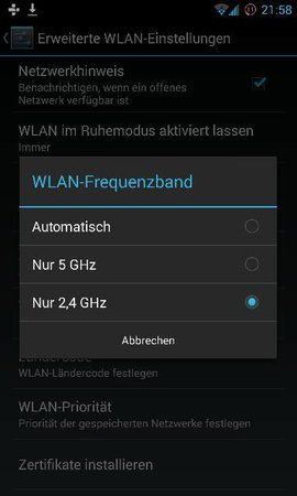

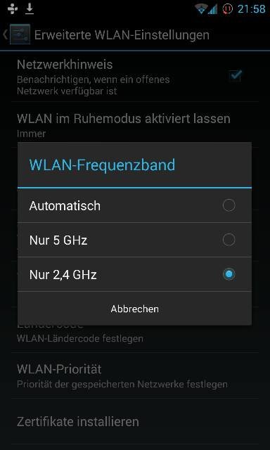

Screenshot von cm10.2
Gesendet von meinem LG-E975 mit der Android-Hilfe.de App

Sehr eigenartig! Mit CM 10.2 scheint da was zu gehen, der LG-Support schrieb mir jedoch, dass 5 GHz nicht möglich wären.
Auch wenn ich das mit meinem Fritz-Router überprüfen werde, habe ich ohne CM keine Möglichkeit, dieses Feature zu nutzen ;-((

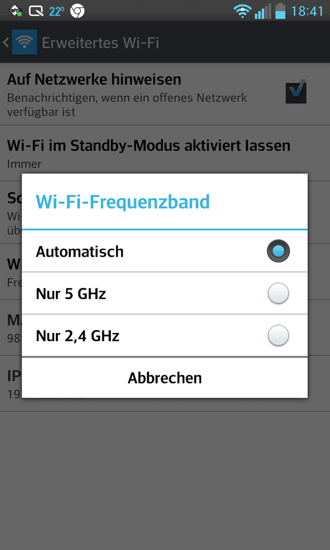

Irgendwie scheinen wir ein anderes Optimus G als der LG-Support erwischt zu haben. ;)
- System-Einstellungen/Wi-Fi
- Über das Menü (Schaltfläche unten rechts) auf "Erweitert" zugreifen
- Wi-Fi-Frequenzband auswählen
Danach schaut das aus wie bei SG ACE Tom unter CM.
Ich habe mal einen Screenshot in der Stock-Firmware gemacht:
Die Verwirrung ist komplett!

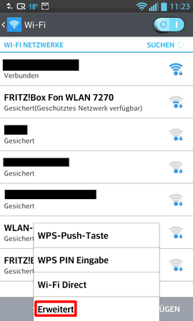

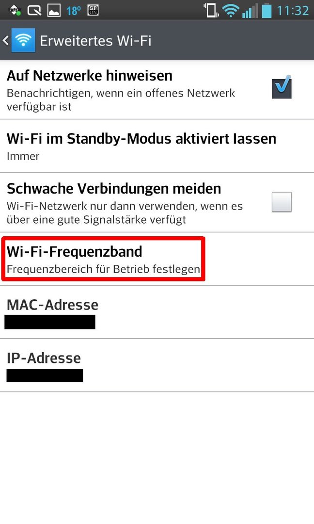

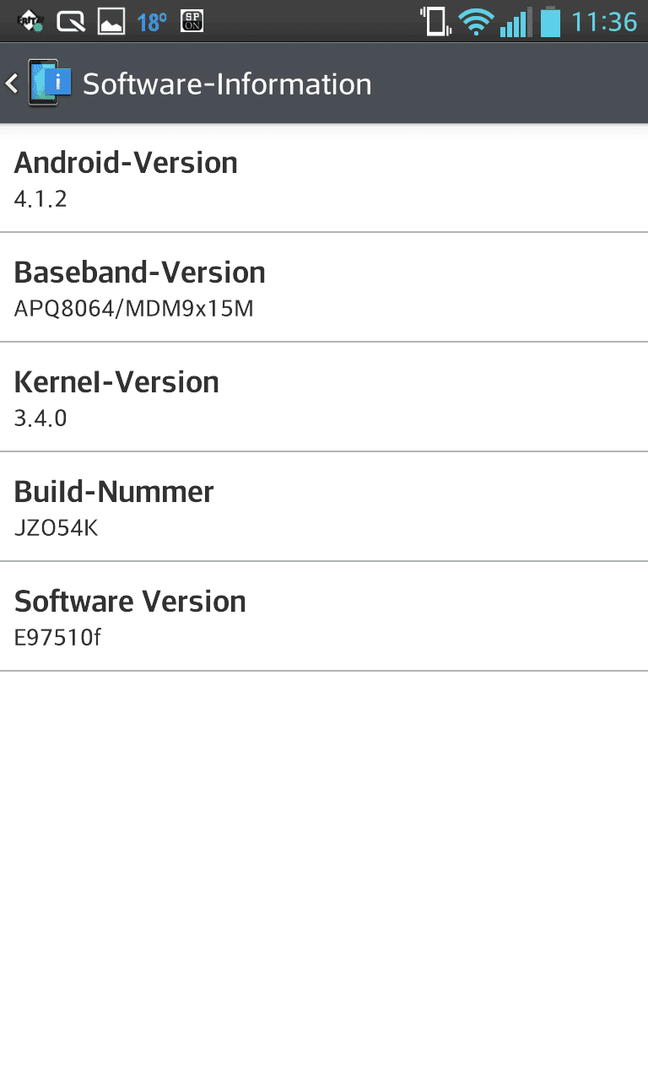

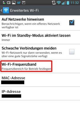

Bei mir schaut das so aus (ich habe auch mal einen Screenshot vom Softwarestand hinzugefügt):
