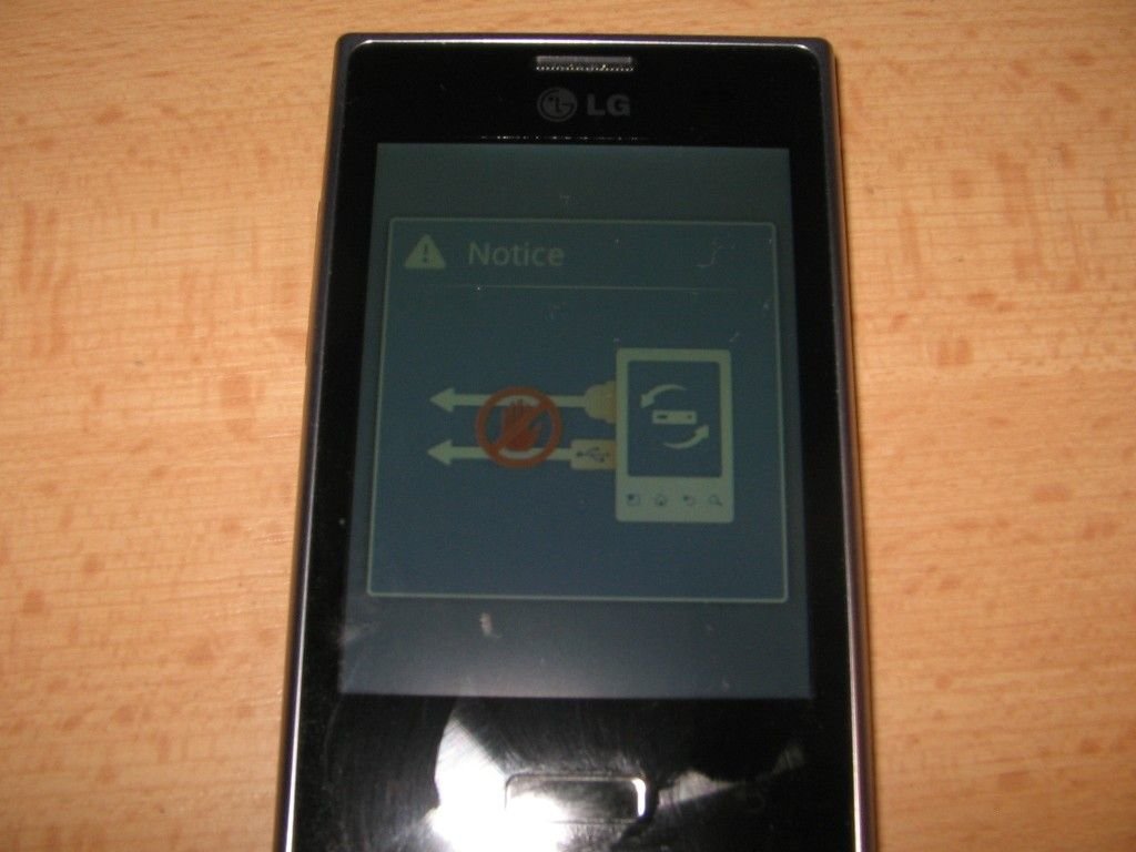

Hallo, ich brauche Hilfe.
Ich hatte CyogenMod Nightly auf meinem LG-E400 installiert, das lief auch ganz gut, bis ich GO launcher EX installiert hatte. Das konnte erst mal gar nicht richtig installiert werden, weil der Speicher nicht ausreicht. Danach war das Handy grottenlangsam, ich habe die Anwendung nicht mehr gelöscht gekriegt. Ich habe daraufhin mit dem LG_off-line-KDZ-Flasher-1.0.4 eine neue Firmware aufgespielt, das funktionierte auch soweit ganz ordentlich, jedoch kurz vor dem Ende ist das Programm wohl abgestürzt. Seitdem konnte ich das Handy nicht mehr Booten. Es lief immer nur in einer Endlosschleife und der USB Anschluss funktioniert auch nicht mehr? Nach langen lesen und suchen hier im Forum habe ich zumindest das Handy wieder zum laufen gebracht mit ( HOME + Lautst.- und Power) wurde wohl das Handy auf Werkseinstellung zurückgesetzt. Wenn ich ( HOME + Lautst. + und Power ) gedrückt halte habe ich folgendes Display erhalten (siehe Anhang). Ich weis nicht, ob das was mit der USB Verbindung was zu tun hat? Wie bekomme ich nun wieder eine funktionierende USB Verbindung zustande? Ich habe nun auch keine RootRechte mehr und SuperOneClick 1.7 kann ich ja nicht verwenden und ClockworkRecovery ist auch nicht mehr vorhanden. Ach ja, Batterie laden geht also auch nicht seitdem. Der USB Anschluss ist nicht mehr nutzbar, oder defekt? Der PC erkennt auch nicht ein neues Gerät, wenn man das Handy mit dem PC verbindet? Hat das schon mal jemand gehabt?

Läuft wieder, habe es mit dem Emergency mode hinbekommen.

EDIT: Ich habs wieder hinbekommen, war gar nicht so einfach.
Was ich gemacht habe.
1. Stunden lang im Forum nach einer Lösung gesucht.
2. diesen Link gefunden. [GUIDE] Injecting CWM into any kdz update - xda-developers
3. Beide Lautstärke Tasten gedrückt halten und USB Stecker eingesteckt dadurch kommt man in den "Emergency Mod!!" und siehe da Windows erkennt auf einmal ein neues USB Gerät und fängt an die Treiber zu installieren.
4. Nachdem alle Treiber installiert sind habe ich mit dem KDZ Updater LINK unter Punkt2. die Version V10o_00.kdz geflasht.
5. Nach dem flashen startete das E400 neu und eine USB Verbindung sowie den aktuellen Ladezustand wurde wieder angezeigt.
6. Handy mit SuperOneClick 1.7 gerootet.
7. ClockworkRecovery installiert.
8. [MOD] Y2.3.6K GingerIce [Stock ROM System UI] installiert: Quelle
9. Handy neu gebootet und alles läuft wieder wie es soll. UFFF... :biggrin:
