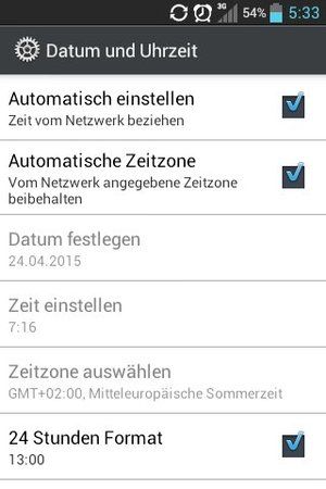

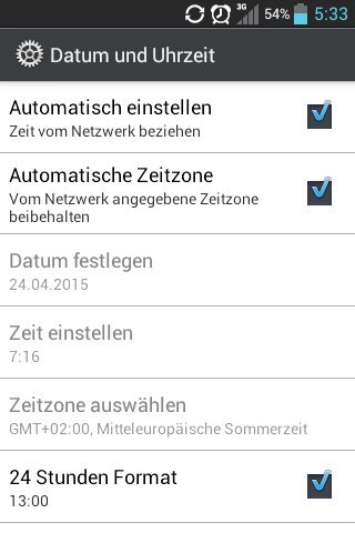

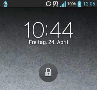

Habe das E610 um schlappe 40€ von einem Entwickler (Erstbesitz) gekauft, keine Garantie mehr. Und auch das Uhrzeit-Problem. Interessanterweise werden mir 2 verschiedene Zeiten in der oberen Zeile und im Menü angezeigt - siehe Screenshot.
