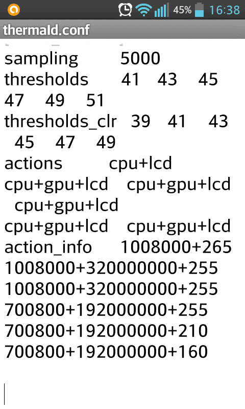

Nun navigiert man ins Verzeichnis /system/etc und öffnet die Datei thermald.conf mit dem Texteditor des Dateimanagers. Es ist zu empfehlen, vorher ein Backup der Datei zu machen. (Die Datei thermald.conf ist eigentlich nur eine Verlinkung zur Datei thermald-8x25-msm2-pmic_therm.conf.)
Es sind drei Werte auf 255 abzuändern, so wie man dies auf dem folgenden Bild sieht:
Nach dem Editieren abspeichern und das Telefon neustarten. Damit das Apspeichern funktioniert, muss das Verzeichnis mit Schreibrechten gemountet sein.
Nach dem Reboot sollte die Helligkeitsregulierung nicht mehr so schnell automatisch eingreifen.
