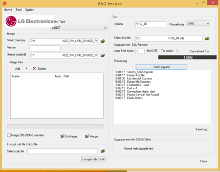

ich habe ein kleines Problem.
Ich hatte heute vor paar minütchen mein Handy gedowgraded und jetzt hängt er sozusagen in einer Bootschleife. er bootet ganznormal und der zeigt nur LG und das ganz normale booten sonst nichts. mit diesem Programm habe ich es gemacht siehe anhang.
ich habe das in einer VM gemacht, weil ich habe einen Mac Rechner und dort habe ich kein Windows drauf.
MFG djdnytv

wenn ich mir den Log des Tools ansehe, so kann das kaum sinnvoll durchgelaufen sein. Ein Flash dauert mindestens mehrere Minuten und nicht nur wenige Sekunden. Auch lässt die Fehlermeldung "Port (or device) not found" eher darauf schließen, dass das Smartphone vom PC gar nicht erkannt wird und somit nicht geflasht werden kann.
Vielleicht probierst Du erstmal einen anderen USB-Port und/oder eine Neuinstallation der USB-Treiber. Eine VM ist immer ein zusätzliches Risiko, da die Portemulation nie so gut funktioniert, wie ein "echter" Port. Idealerweise weichst Du auf den PC eines Bekannten aus.
