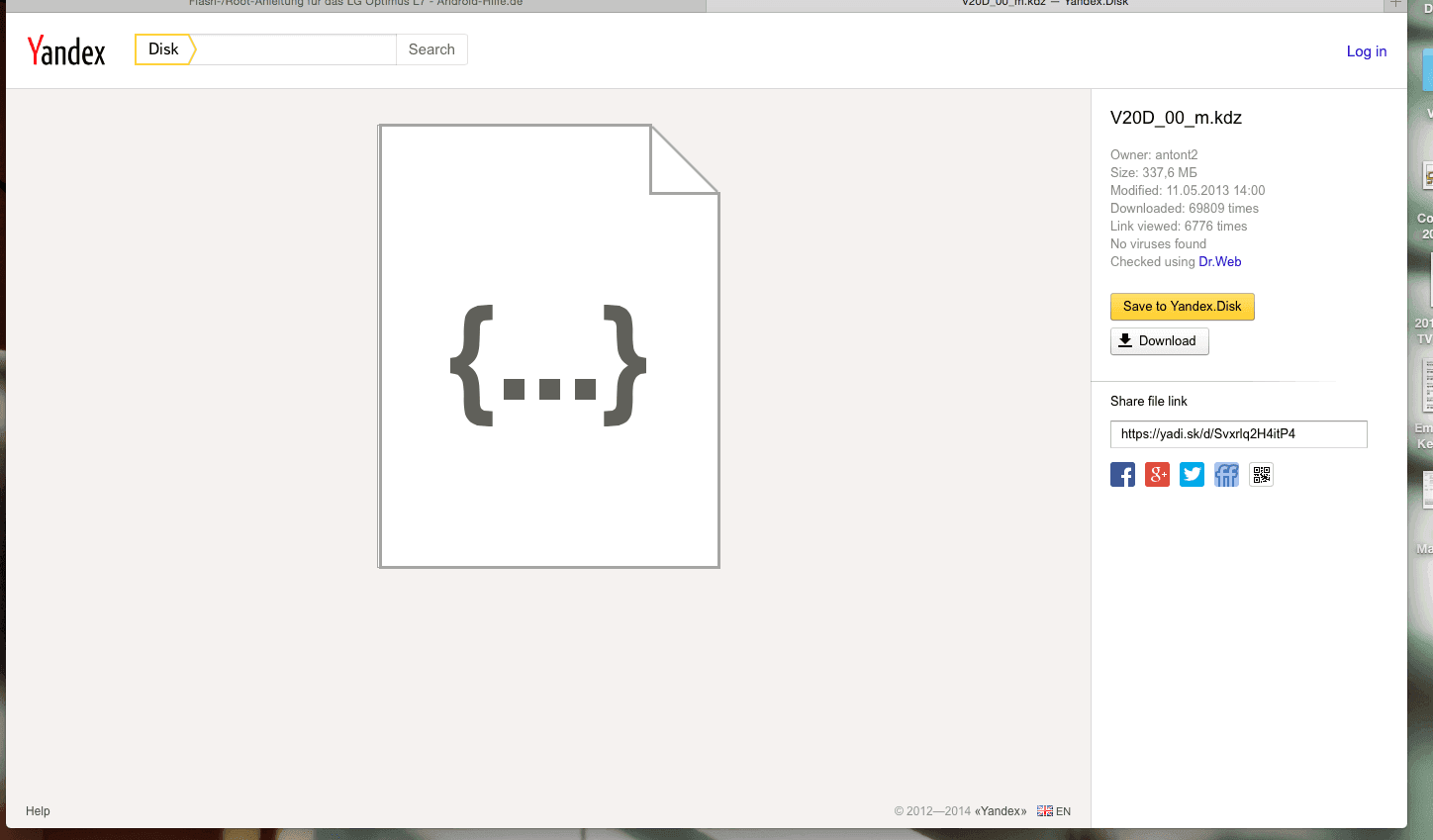

Hmmm, bin ich zu doof?
Wenn ich den Link öffne, sehe ich nur das und wenn ich auf "Download" gehe, passiert nichts.
Muss ich bei yandex angemeldet sein, um laden zu können?
Siehe Anhang...
Danke!
