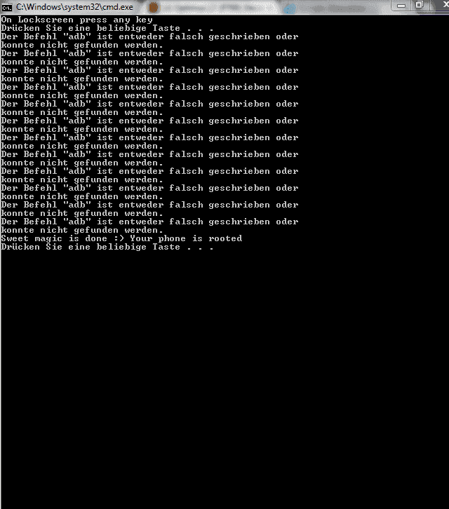

Schreibe mal wie ich vorgehe:
1:Aktiviere beim Handy MTP
2:Verbinde es direkt mit den Rechner
3:Starte die LG Root Optimus7.bat
4:erscheint so ein kleines Fenster wo nach mehreren mal Drücken dann steht ihr Phone ist Rooted.
Aber leider startet es nicht neu und gerooted ist es auch nicht.

Hmm als was wird den dein lg erkannt vom PC ? Eig sollte sich dein handy direkt nach dem ersten leertaste drücken erstmal Neustarten. Versuchs doch mal indem du die komplette Anleitung machst vlt. Hat die Software von deinem lg auch irgendwie ne meise^^
Gesendet von meinem Galaxy Nexus mit der Android-Hilfe.de App

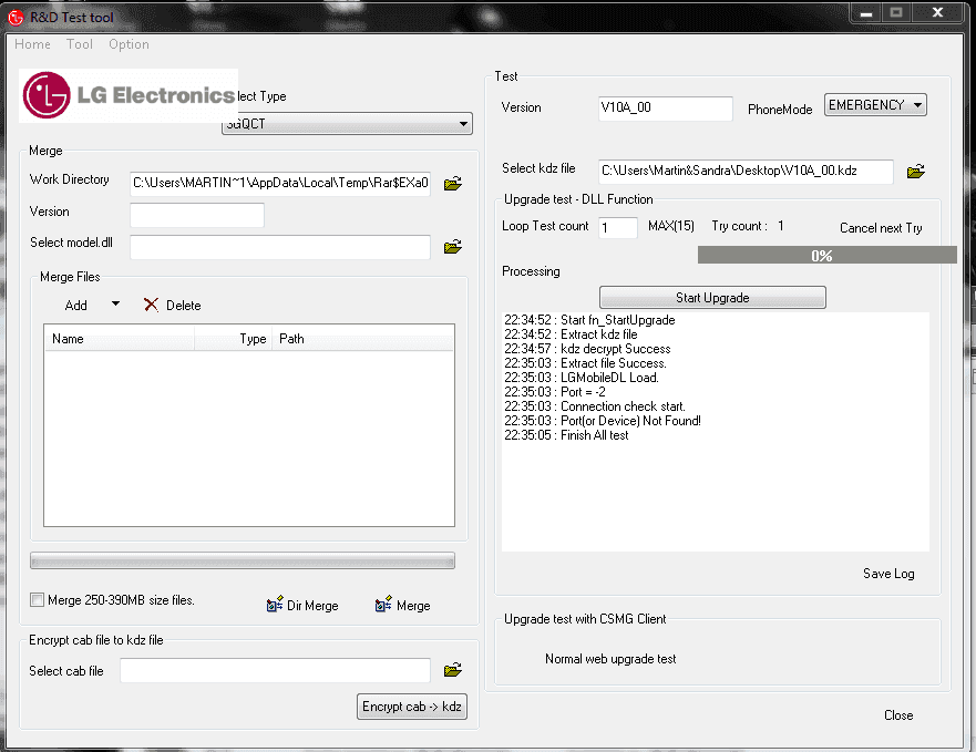

Hallo
die Komplette anleitung kann ich nicht machen da das R&D Test Toll das Handy nicht findet.
USB Treiber wurden aber alle Installiert.

Ok dann muss es aber eig ein Treiber Problem sein. Den es findet dann einfach keine Kommunikation zwischen handy und Computer statt. Führe mal bitte die B2CAppSetup.exe aus und schau mal ob die dein handy erkennt die installiert evtl. Nochmal die Treiber neu.

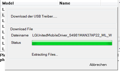

Mache ich gerade leider bleibt er beim Downloaden des USB Treibers immer hängen ;-(

Welches Windows ist den drauf? Vlt noch n Laptop oder zweitrechner auf dem du das ganze mal probieren kannst?
Hallo
Habe Win7/64 Sys.Habe leider keinen zweit Rechner.
Hmm also so als lezte Idee wäre jetzt noch das alles als admin auszuführen. Ich habe seit einiger zeit wieder auf 32bit da ich unter 64bit auch öfters mal Treiber Probleme hatte.
Bringt leider auch nicht hängt sich immer beim extrahieren der datein auf...:-((
Dann würde ich jetzt einfach mal drauf tippen das es nicht 64 Bit kompatibel ist leider
