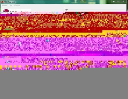

Hallo
Habe ein Problem wollte mein LG L7 downgraden nach Anleitung.
Dann hing sich das Programm R&D Test Tool auf und wurde Automatisch beendet.
Seid dem bleibt mein Handy im Emergency Mode stehen egal was ich tue.
Wenn ich es erneut versuche mit dem schreibt es Folgendes.
Siehe Bild.
Was kann ich tun?
MFG
deivelche schrieb:
Hallo
Siehe Bild.
Was kann ich tun?
MFG
Hat sich erledigt funktioniert
