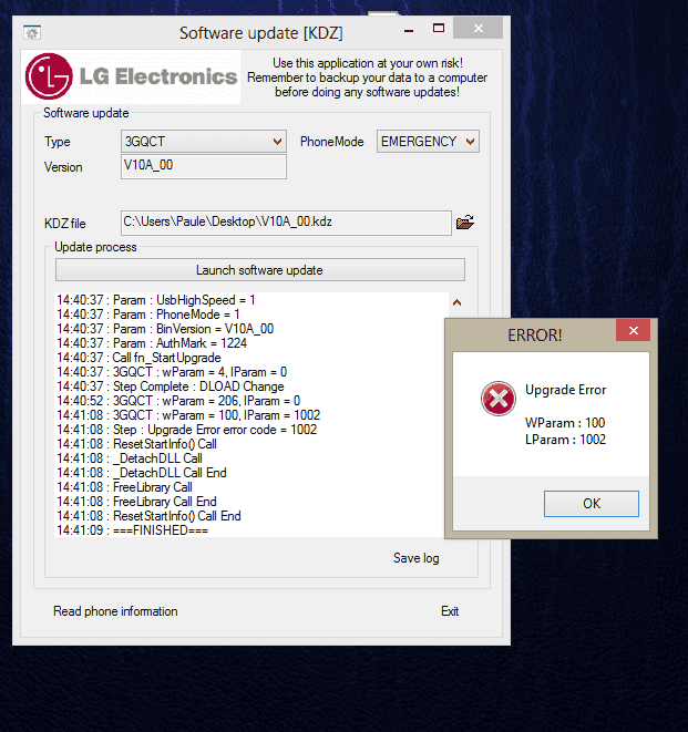

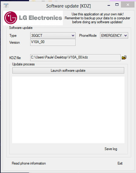

xForceHD
Ich habe ein Problem ich habe mein LG Optimus L7(P700) Mit dem KDZ_FW_UPD tool auf 4.1.2 geflasht nun möchte ich Root Rechte haben und möchte es wieder auf V10A_00.kdz flashen aber das geht nicht da kommt immer eine Fehlermeldung Die Bilder sind im Anhang!! Bitte helft mir
Gruß Paul

Hallo!
Downgraden auf herkommliche weisse funktioniert hier nicht! Dennoch ist möglich, später mehr dazu! Aber wieso probierst du nicht ein Rom, v20a mit Root, Paar Tweaks usw. Hier:
Rom 1, odex, cwm: https://docs.google.com/file/d/0BwJi3LP6Lw1rV18wYnBUemZ1YnM/edit
Rom 2, deodex, anderes Tastatur (Smart Keyboard),cwm: https://docs.google.com/file/d/0BwJi3LP6Lw1razdMRHVlSUZUZjA/edit
Doch zurück zu deine Frage! ;-) Du musst cwm auf deinem Handy haben, dann dieses Radiomodule neu fläschen,
4.1.2 auf 4.0.3, sprich von v20a auf v10xx https://disk.yandex.com/public/?hash=gX3YHLIx5o7EfaI4Ab6Xaq1gRvZLm1QkD0bjpQT6i2w=
4.0.3 auf 4.1.2, von v10xx auf v20xx: https://disk.yandex.com/public/?hash=tSWuLTl0j87oA0oHQgFOUCF9R05ZshwTW7j4sv4KQGs=
So! Viel Spass!
So! Viel Spass!
Ich habe das anders verstanden: Dein beschriebenes Radio-Update ist dafür da, dass mann die CM10 (CYANOGEN-MOD) über eine Version 20a spielen kann und danach die SIM-Karte auch wieder erkannt wird.
Eine Version 10x (Also ICE CREAM SANDWICH) hast du damit noch nicht.
Lies dir mal diesen Thread durch, ich denke, der trifft wohl eher auf dein Problem zu:
[TUTORIAL] Go back to LG ICS 4.0.3 when coming from CM10 - xda-developers
Trotzdem hat gamer76 Recht mit der Frage, warum du nicht bei einer gerooteten Version 20a bleibst. So schlecht ist die nicht....
