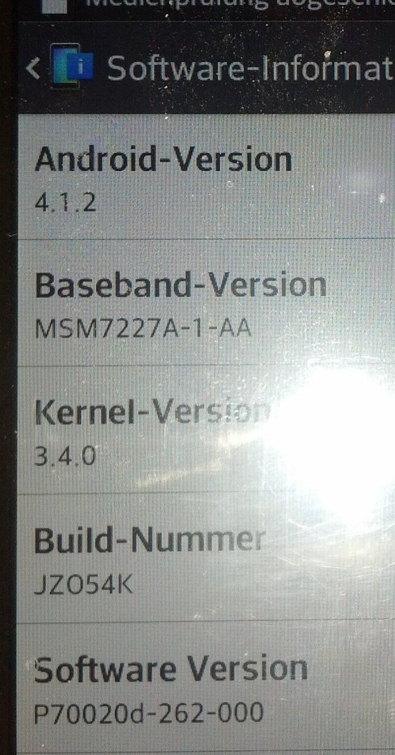

Hallo Zusammen,
folgendes Problem bei dem P700 meines Vaters.
Er versteht mich, ich verstehe ihn nicht (Er ist quasi für mich auf "Stumm") -> Während eines Gesprächs.
Habe schon diversen "Gegentelefone" versucht. Auch habe ich das P700 schon mehrmals neu gestartet.
Der Fehler kommt ab und an.. mal geht`s, mal geht`s nicht..
Ist hier etwas bekannt?
Software = Originale
Gruss!

Hallo, ich habe das Problem seit der Installation der FW V20D ebenfalls. Bis auf ein Reboot ist mir (leider) bisher keine Abhilfe bekannt. Auch lässt sich der Fehler nicht reproduzieren. Tritt nicht nachvollziehbar sporadisch auf.
