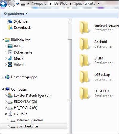

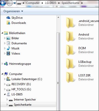

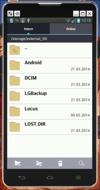

Ich habe Locus installiert und möchte noch off-line-Vektorkarten aus dem Internet herunterladen und diese auf der SD-Karte, im Ordner Locus, abspeichern.
Während der LG-Dateimanager das Verzeichnis Locus anzeigt, ist es unter Win 7 nicht zu sehen (s. Bilder) !!!

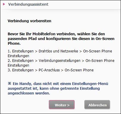

Da die PC-Suite überwiegend für den Austausch von Multimedia-Dateien gedacht ist, habe ich noch die aktuelle LG OSP Version installiert.
Der OSP.Verbindungsassistent brachte eine Meldung zur Verbindungsvorbereitung; ein entsprechendes Einstellungen-Menü habe ich auf dem L9 aber nicht gefunden und Weiter gedrückt !

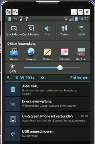

Nach dem Herstellen der USB-Verbindung erscheint nun immer auf dem PC die Meldung: Während des Ladeprozesses unterbrochen, obwohl lt. OSP-Anzeige alles in Ordnung sein müsste !
Auf dem PC-Dateimanager wird aber weiterhin die Datei Locus nicht angezeigt !!!

Merkwürdig. Hast Du im Windows-Explorer auch "versteckte Dateien anzeigen" oder was es da so gibt angehakt?

Ich habe Adminrechte und das Anzeigen ausgeblendeter Dateien/Ordner ist im Windows-Explorer angekreuzt.

Auch der Versuch, die herunter geladenen Datei einfach vom PC in das OSP-On-Screenfenster des Telefons in den Ordner Locus zu ziehen, war nicht erfolgreich (dies klappt scheinbar nur mit der internen Speicherkarte) !

Und was passiert, wenn Du über den PC einen Ordner Locus erstellst?
Mit der Erstellung eines Ordners Locus ist es leider nicht getan, denn der Ordner Locus auf der SD-Karte enthält 11 Unterordner, die teilweise auch noch weiter untergliedert sind und die bereits Daten enthalten !
Es scheint sich doch wahrscheinlich um ein Problem des Win 7-Dateimanagers zu handeln, dass er den auf der SD-Karte enthaltenen Ordner Locus einfach unterschlägt (?) !
