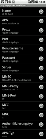

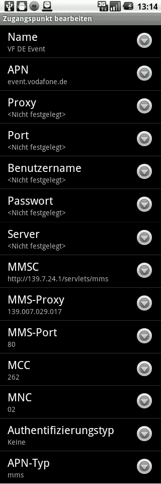

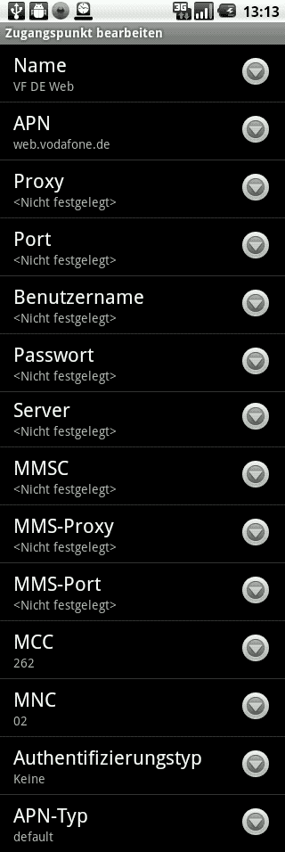

So, ich habe mir die Einstellungen nun aus dem original System rauskopiert...
Vielleicht hilft das ja nochmal jemandem.
Edit : MMS funktionieren immernoch nicht...
mmmhh, sieht bei mir genau so aus.....
