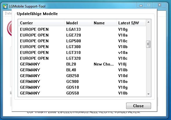

In der LG PC Update Software steht glaube ich das es schon die V10c für das P500 gibt, habe aber noch nicht mein P500 mit der LG Software verbunden, ich weiß nicht wie stabil und zuverlässig die LG Update Software ist.
Ich habe es auch mit der selben Reaktion ausprobiert. Bin davon ausgegangen, dass es noch nichts Neues gibt.
Wo hast du den Hinweis auf die V10c entdeckt?

In der LG Update Software bei den unterstützten Geräten:

Also bei mir zeigt das Handy selbst auch an, dass ein Update verfügbar sein, genau wie die LG Website, wenn man nach "LGP500" sucht.
Allerdings sagt das Update Programm am PC dann anschließend, dass für das Modell kein Update verfügbar sei. Sehr seltsam...
Firmware ist bei mir zur Zeit: "V10a-SEP-25-2010"
Hallo, nach meinen ersten Erfahrungen könnte es folgenden Zusammenhang haben, dass die neue Firmware nicht gefunden wird. Das Telefon meldet sich (zumindest bei mir) mit P500 in der LG Software. Die neue Firmware ist aber vermutlich auf LGP500 registriert. So ist das auch wenn man auch der Homepage von LG nach Firmware-Updates suchen läßt. Bei P500 wird keine gefunden, beim LGP500 schon.
Läßt sich der Name irgendwie ändern?

Ich vermute ganz einfach, dass die V10C noch nicht für Deutschland ist. Vermutlich müssen wir uns noch ein paar Tage gedulden.
Ein Softwareupdate habe ich mit meinem P500 nun auch probiert. Allerdings sagt das Programm, dass es kein Update gibt! Bei einigen Carriern steht ja, dass es nur V10a geben soll. Allerdings habe ich ein offenes P500 gekauft. Wie kommt man denn nun zu einem Update? Das ist schon etwas enttäuschend, dass das Programm das Update verweigert :(
es verweigert kein update. es gibt einfach noch kein update für deutschland
und die v10c und aufwärts sind nur minimal angepasste für andere länder. da fehlt bei einen z.b. studivz und hat dafür was anderes
