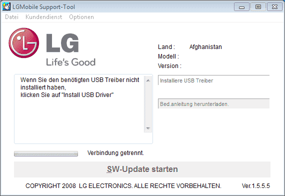

Am besten beendet ihr alle laufenden Programme, stellt sicher dass euer PC mit dem Internet verbunden ist. Nun die B2CAppSetup.exe ausführen. Unter Windows 7 als Administrator. So sieht das Programm aus:
attachment.php
Normalerweise, da ihr schon einen gescheiterten Update gemacht hattet, müssten die notwendigen Treiber auf dem PC installiert sein.
Edit: Treiber kann man auch über die Schaltfläche "Installiere USB Treibe" installieren, da drauf klicken und im nächsten Fenster LGP500 auswählen, geht besser den Weg und nach folgendes zu Treibern ignorieren

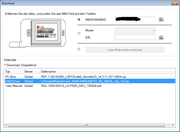

Falls nicht, klickt ihr im oberen Menü auf Kundendienst->Applicationen, Treiber und Anwendungen. Im nächsten Fenster gebt ihr dann oben im IMEI Feld eure IMEI ein und klickt auf den Suchen Button rechts daneben. Unten erscheint dann eine Liste mit verfügbaren Dateien für euer Telefon. Ihr Sucht den Eintrag „USB-Driver“, doppelklickt darauf um die Treiber zu installieren. So sieht das Fenster dazu aus:
Wenn die Treiber installiert sind, ist es am besten beide Programmfenster zu schließen und einen Reboot zu machen und die B2CAppSetup.exe neustarten.

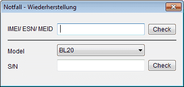

Falls euer Telefon auf wundervollerweise erkannt wird, könnt ihr den automatischen Software update nutzen. Falls nicht, müsst ihr in das Menü „Kundendienst->Notfall- Wiederherstellung“. Dann erscheint dieses Fenster:
attachment.php
Unter IMEI gebt ihr eure IMEI Nummer ein und klickt auf check, falls eure IMEI Nummer nicht zu erkennen war, könnt ihr unter Modell auch „LGP500“ auswählen und eure Seriennummer unter „S/N“ eingeben und dann den Check Button daneben klicken. Es müsste jetzt noch mal ein Fenster mit euren Eingaben zum Überprüfen kommen, überprüft ob alles stimmt und klickt OK, falls ihr was falsch eingegeben habt, könnt ihr auf Abbrechen klicken und eure Nummer neu eingeben. Falls ihr eure IMEI eingegeben hattet, stellt sicher dass unter Model LGP500 steht.

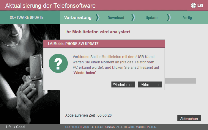

Nach einem kurzen Moment erscheint ein neues Fenster, in dem das Update Tool durch Analyse euren LG zu finden versucht. Falls es euren Telefon nicht findet, erscheint nochmal ein Fenster mit der Aufforderung euer Telefon anzuschließen. Kontrolliert noch mal alle Anschlüsse und klickt auf „wiederholen“. Bild dazu:
attachment.php
Falls er euren P500 nicht findet, solltet ihr den LG Support kontaktieren. Falls das Programm fündig wird, lasst den Update in Ruhe durchlaufen bis es fertig ist und euer Telefon neu bootet.
