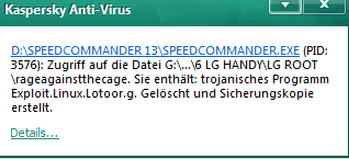

Hat bei SuperOneClick Dein Virenscanner Alarm geschlagen?
Meiner löscht immer die Datei "rageagainstthecage".
Daran könnte es vll liegen.

Mein Virenscanner(Antivir Personal) hat keine Probleme mit den Dateien, habs grad noch mal mit deaktiviretem scanner probiert, und es funktioniert immer noch nicht.
