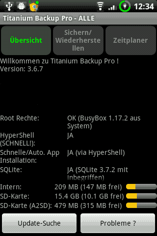

Eine Frage beschäftigt mich aber: Wo tauchen die 512MB ext3 für die App2SD auf? Ich hätte erwartet, dass der Telefonspeicher jetzt den gesamt Speicher von 170 + 512 MB anzeigt. Angezeigt wird bei mir aber nur die freien ca. 120MB und gefühlt verkleinert sich der freie Telefon-Speicher nach einer Installation genauso schnell wie beim original Rom. Habe ich eine Einstellung übersehen oder liege ich grundsätzlich falsch ?
Vielen Dank für die Antworten
Ede
Also ich sehe z.B. in Titanium wieviel von den 512MB belegt / frei sind.
Da bei Android halt alles wie unter Linux in den Dateibaum gemounted wird, verändert sich die Größe des internen "Laufwerks" nicht. Die Apps werden im Prinzip nur auf die ext-Partition "umgebogen". Es gibt einige Programme, die den Füllgrad der ext-Partition anzeigen. Titanium Backup wurde schon genannt, ein anderes ist "Drive Watch".
Hast Du nach dem flashen des ROMs nochmal einen Wipe des Dalvik Cache gemacht? Wenn ja, dann wird der danach wieder im internen Speicher abgelegt. Dann wird wieder etwas mehr Platz verbraucht. Die Apps selber sollten aber auf der Ext-Partition landen.
Man kann auch checken, ob mit Apps2SD alles in Ordnung ist.
Dazu muss man eine Shell auf dem Handy aufmachen. Entweder mit dem Kommando "adb shell" oder mit einem Terminalprogramm direkt auf dem Handy. Dann mit "su" Rootrechte holen.
Dann kann man mit "a2sd check" einen Status vom Apps2SD anzeigen lassen. Das sollte etwa so aussehen:

@corwin42: Erstmal Danke für deine Antwort. Ich glaube schon, dass er meien SD Karte findet, denn im ADB Shell Modus kann ihc zur SD Karte navigieren. Wenn ich dann aber den Befehl eingebe, um Nandroid zu öffnen (also den Ordner) sagt er, der Ordner konnte nicht gefunden werden. Aber wenn ich das ganze einfach neu installieren kann, ist das ja kein Problem.
Wie sieht das später wegen Garantie aus? wenn man das Handy zum Beispiel einschicken muss? Dann kann man ja Nandroid nicht auf dem Handy lassen. Muss man dann einen Reset durchführen?
Edit: Habe es jetzt neu aufgespielt. Da kam der Fehler, dass install-recovery.sh nicht gefunden werden kann. Genau das gleiche sagt mir das Programm auch, wenn ich versuche, ein Backup aufzuspielen. Aber ich habe alles wie in dem englischen Tutorial gemacht, beide Dateien in den Hauptorder der SD-Karte kopiert und dann per Copy & Past die Befehle über ADB Shell eingegeben (natürlich mit Root-Rechten). Ich weiß einfach nicht, was ich falsch mache.
@corwin42
Der Punkt
Code:
[X] Dalvik runs from SD card
hatte wirklich ein X.
Mit der Option
Code:
repair
konnte ich das Problem wie von a2sd angegeben beheben. Der Telefon-Speicher ist jetzt so frei wie ich mir das Vorstelle :smile:
Vielen Dank für den Support
Ede
