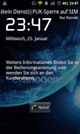

Nein leider gar nichts, Es steht nur PUK erforderlich. Keine Tastatur, kein Eingabefeld. Nur ne Notruftaste, aber mit dem Zahlenfeld was unter Notruf auftaucht funktioniert auch nix, das ist wirklich nur zum wählen.
Funktioniert die Screenshot Funktion? Sperren-Taste + Home Taste drücken, dann macht der ein Bild von deinem Bildschirm. Wenn es klappt, dann lad das mal hoch.
PS: Funktioniert die Menü-Taste?
hier ist einer im Anhang und es reagiert nur auf die On/Off Taste oben.

Probier mal folgendes
Notrufwählfunktion aufrufen und folgenden Code eingeben
**05* (PUK) * (Neuer PIN) * (Neuer PIN) #
Reaktionen: FelixAusAachen
das funktionierte ! Super ! Vielen Dank !
