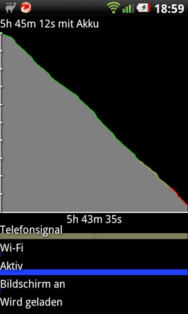

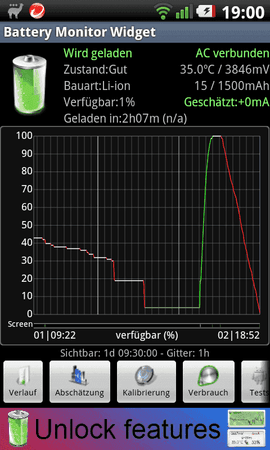

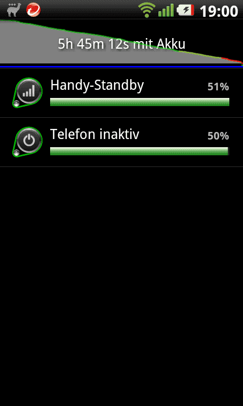

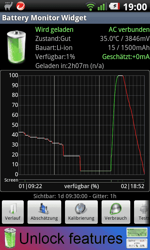

das LGOS meiner Frau zeigt seit ca. 2 Wochen ein Verhalten, welches eigentlich vorher nicht war. Das Handy schaltete sich selbstständig aus, obwohl durchaus noch Akku Kapazität vorhanden war. Heute allerdings war ein ganz radikales Verhalten vorhanden. Das Handy wurde heute Mittag voll aufgeladen und anschließend nicht benutzt. Gegen 18:50 Uhr kam ein Hinweiston, dass der Akku leer ist. Ich habe das aber nicht zur Kenntnis genommen. Nach kurzer Zeit der zweite Hinweiston und ich schaute nach der Ursache. Es war tatsächlich der Akku leer (siehe 1. Bild). Das innerhalb von gut 5 3/4 Stunden ohne jegliche Aktivität. Es war nur Handy Standby und Telefon inaktiv (siehe 2. Bild). Das Verhalten ist aber auch vorher schon eigenartig, dass die Anzeige im Battery Widget Monitor eine senkrecht nach unten fallende Kurve anzeigte. Ich meine die Anzeige der Kurve im 3. Bild. Die nach unten fallende Linie endete immer mit dem Ausschalten des LGOS. Diese Verhalten ist fast an jedem zweiten Tag bei unterschiedlichen Akku % Stand vorgekommen. Auf dem LGOS sind nur die notwendigsten zusätzlichen Apps installiert (WhatsApp, GMX-SMS, GMX-Email, 3G Watchdog (z.Z. aber eingefroren), Titanium Backup Pro (rootet).

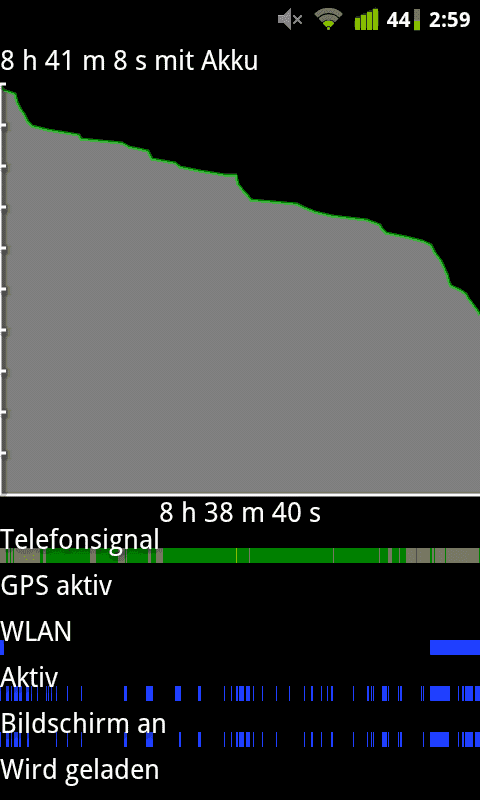

Hab hier mal einen Vergleichsscreenshot.
Mein Handy war ca. 3h länger ohne Strom und deutlich öfters in Gebrauch als deins.
Ich vermute einfach mal, dass die V20Q einfach Stromhungrig ist. Hatte sie nur kurze Zeit drauf um die Performance zu testen.

genau das ist ja das Verrückte. Keine Aktivität und dann so ein Zusammenbruch des Akkus. Es hat Zeiten gegeben, da hat das LGOS 4-5 Tage bei meiner Frau durchgehalten. Da hatte ich noch die Apps LLama und CPU-Tuner im Einsatz. Die habe ich jetzt alle eingefroren, weil ich nach dem Fehler suche.

Gerade getestet. Da ist glücklicherweise noch nichts zu erkennen. Auch keine anormale Erwärmung des Akkus ist zu erkennen. Jetzt warte ich eigentlich wieder auf die nächste Überraschung. Von gestern 20:00 bis jetzt 13:30 hat das LGOS ca. 29% der Akkuladung verbraucht. das entspricht 1,7% pro Stunde. Damit könnte meine Frau sicherlich leben. Die Anzeige beim Battery Widget Monitor schwankt zwischen 50mA und 16mA Verbrauch. Das ist zwar für den Standby Modus etwas hoch, aber ich kann nicht erkennen wer der Verursacher ist. CPU-Spy läuft auf dem LGOS leider nicht und bei BatteryStats sehe ich keine Auffälligkeiten.
