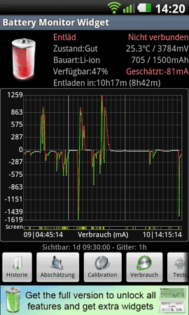

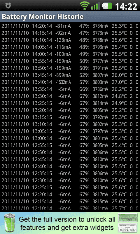

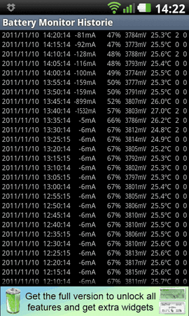

ich habe mein Speed vor kurzem auf Gingerbread upgedatet. Seitdem habe ich seltsame Probleme mit dem Akku. Manchmal verliert er innerhalb mehrerer Stunden nur 2-3%, dann wieder innerhalb von 30 Minuten 20% und mehr. Und da mache ich nix am Handy, es liegt nur da. Ich habe mal zwei Screenshots vom Battery Monitor beigefügt, ich denke daraus geht hervor was ich meine.
Habt ihr auch solche Probleme oder hat jemand eine Idee was da los ist?

Kannst du mal schauen welche Apps dir den Saft wegziehen? Hört sich so an als ob irgendeine App synchronisation dafür verantwortlich ist...

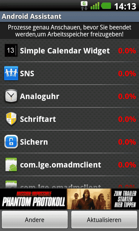

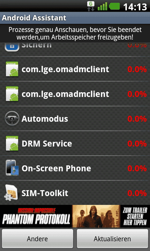

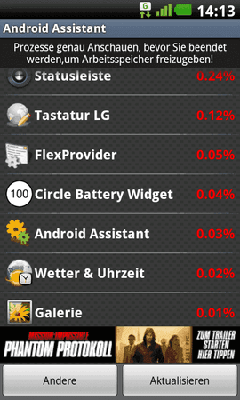

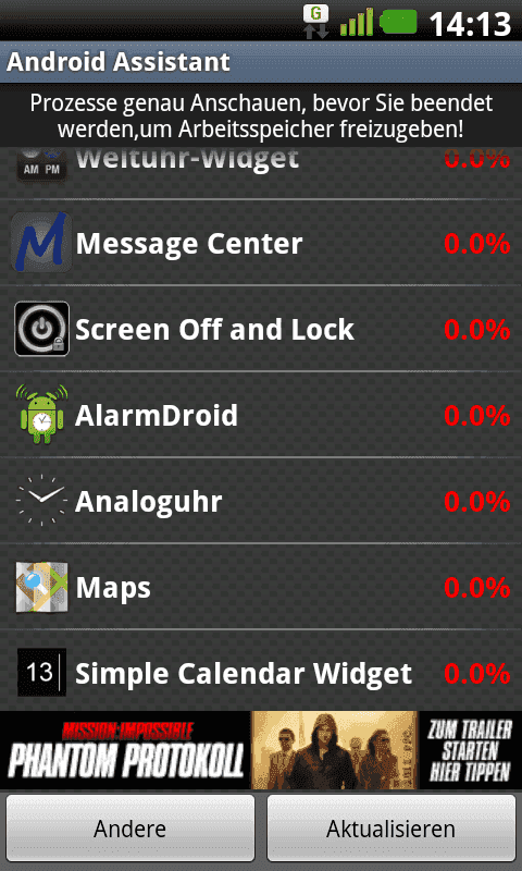

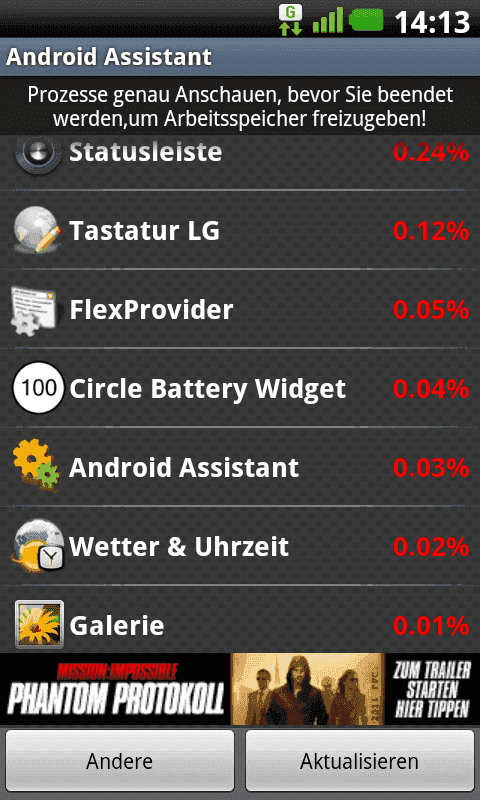

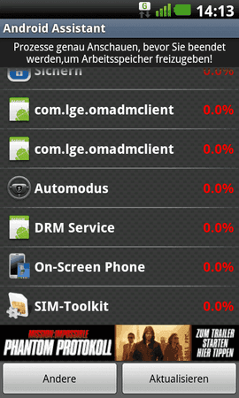

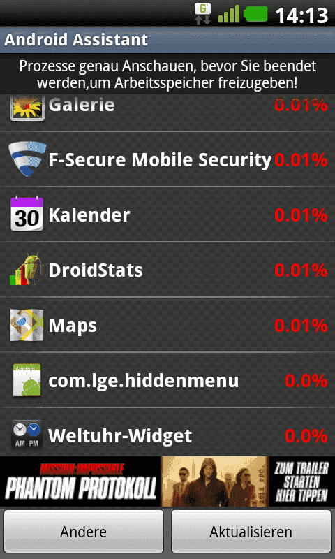

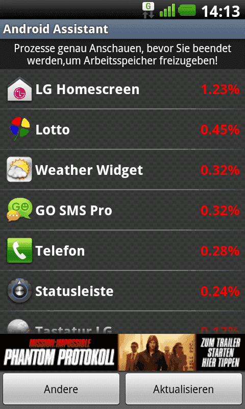

Habe schon mit 2.2.2. keine Accu Probleme gehabt.
Auch mit 2.3.4. komme ich locker auf 40-50 Stunden Laufzeit und nutze das
LGOS auch.
Habe mal meine Verbraucher reingestellt.
Grüße
