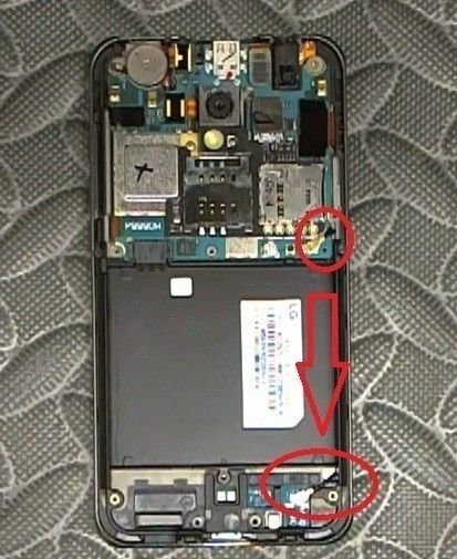

mir ist beim Touchscreenwechsel ein Missgeschick passiert und das Antennenkabel ist von den Steckern abgerissen :crying: ich habe es unten mal eingezeichnet... Somit kein SMS und Telefon mehr :/
Da ich mir die 15 Euro für ein neues Kabel sparen wollte, habe ich versucht es selber dran zu löten.
Teilerfolg.
- Oben auf der Platine habe ich (Ohne Modifikation) einen Durchgang zwischen Außenpol (Schirmung) und Innenpol. Warum ?!
Habe es an einem zweiten LGOS getestet, auch Durchgang - aber das ist doch unlogisch?
- unten kein Durchgang zwischen Außen- und Innenpol.
Habe dann einfach das Coax Kabel dran gelötet, Innen und Außenpol zusammen, da sie ja durch das Kabel eh zusammengeschaltet wären.
Und was ist? Habe wieder GSM Empfang. Aber nur solange ich das Telefon in der Hand halte, und es nicht wieder zusammengesetzt ist!
Scheint also was mit Schirmung / nutzen meines Körpers als Leiter zu tun haben. Packe ich das Gehäuse wieder drum, habe ich keinen Empfang mehr.
Und jetzt sind mir auch noch die Kontakte auf den beiden Platinen abgerissen, kann also nur noch dran löten, wenn ich jetzt ein Antennenkabel kaufe, würde es also nicht mehr draufpassen mit seinen Steckern :crying::crying: ich könnt so heulen vor Wut
Total krank ich weiß.
Was könnt ich denn jetzt am Besten noch versuchen?

Wenn du an der Platine misst, ohne das Kabel abzumachen, wirst du mit Sicherheit die Platine messen und nicht das Kabel. Der Strom sucht sich bekanntlich immer den Weg des geringsten Widerstandes. Zum korrekten Kabel messen muss man das auf beiden Enden abmachen - nur so bekommst du richtige Werte. Insofern war das zusammenlöten falsch.
Hi,
doch doch, habe das Kabel abgenommen.
Und dann habe ich am inneren Pin zur äußeren Masse einen Durchgang gemessen. Das ist unlogisch in meinen Augen.
Und vor allem, warum habe ich Empfang wenn das Handy nicht zusammengebaut ist und ich es in der Hand halte?
edit: habs hinbekommen. Stecker waren ja wie gesagt unbrauchbar, habe das dünne Originale Coax Kabel wieder dran gelötet, Litze an inneren Pol auf beiden Seiten und Mantel an Masse, beidseitig. Läuft :)
Da das Kabel dann aber zu kurz war, musste ich mit dem Dremel improvisieren. Passt perfekt, die Modifikation sieht man nicht.
Glück gehabt. Das andere LGOS ging mir auch in die Hose und ich habe es genauso modifiziert. Läuft.
