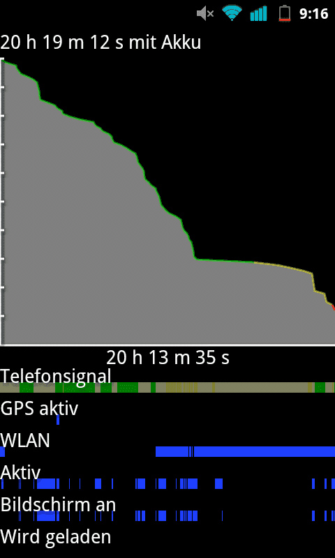

So siehts im Moment bei mir aus.Zu dBm und ASU kann ich leider nichts konkretes sagen.
Reaktionen: Saenchai
Danke erstmal. Ja bei Dir ist schön zu sehen wie sich das Signal ändert. So ein dunkelgrün wie Du da hast, hab ich nie.
Zementa, darf ich fragen was der Unterschied bei Dir zwischen dem hohem Verbrauch am Anfang und dem niedrigen Verbrauch am Ende der Leiste ausmacht?
Ich sehe das auch bei Dir der Verbrauch am Anfang ohne WIFI viel höher ist als wo WIFI dauerhaft an ist. Kann es sein das Du mobiles internet anhattest wo der Verbrauch so hoch war?

Das hast du vollkommen richtig erkannt.Anfangs war ich unterwegs,am Ende dann zu Hause(im Wlan).Außerdem ist der niedrige Verbrauch,in der Zeit wo ich schlief! :)
Ok, also auf deutsch gesagt, wenn du so weiter gemacht hättest wie am Anfang, wäre das Handy nach 10-12h ca. leer. Arg viel hast in der Zeit aber auch nicht gemacht wie man sieht. Langsam frag ich mich ob die Leute einfach nur Storys erzählen wenn sie sagen sie kommen mit mobilem internet dauerhaft aktiviert 2 Tage... entweder das oder Du hast einfach den selben "Bug" wie ich hehe.
macht es natürlich schwer einen Fehler zu finden :)
Hast du WIFI Rintlinie auf "immer an" oder geht es aus wenn Bildschirm ausgeht?
Is auf "immer an".Gefällt mir persönlich so besser.Habe vielleicht ne Stunde gesurft.Mehr aber auch nich.Ich bin jedenfalls froh,wenn ich wenigstens über den Arbeitstag komme.Macht natürlich noch nen Unterschied ob du die ganze Zeit auf 3G/2G stehen hast.Auf nur 2G komme ich locker auf 36 Stunden und mehr.
