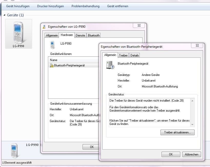

Hi @all,
versuche jetzt schon bestimmt zum 5. mal das Speed mit meinem Dell Notebook (Win7 32bit) per Bluetooth zu koppeln und komm kein Stück weiter.
Bevor die LG Suite das Handy finden kann sollte es ja erstmal unter Windows richtig installiert sein, klar.
Mein Problem ist nun, das sich die Gerät sehen, per Sicherheitscode gekoppelt werden und dann fängt Windows an, Treiber zu installieren. LG Modem Treiber usw. läuft problemlos durch. Und dann hängts immer wieder an der selben Stelle, nämlich am Bluetooth Peripheriegerät wo es weder über MS Update noch lokal einen Treiber findet (Screenshot).
Alles was ich bisher an BT Treibern von LG gefunden sind einmal LGUnitedMobileDriver_S4981MAN32AP22_ML_WHQL_Ver_3.2.1.exe und LGBluetoothDrivers_WHQL_Ver_1.1.msi. Beides vorher und nachher, einzeln und zusammen installiert, Installation wurde ohne Fehler beendet aber jedesmal beim Treiber installieren nach dem verbinden kommt der Fehler.
Ratlos....:blink:

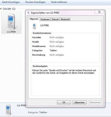

Das funktionierte erstmal. Danke für den Tip. Das Ausrufezeichen ist weg. Jetzt sieht das ganze wie auf dem Scrrenshot aus. So richtig isses irgendwie noch nicht. Zumindest findet die LG Suite das P990 immer noch nicht....
Ist das nun ein Telefon oder ein Windowsproblem? Wem fehlt welcher Treiber?

Benutzt dur für das BT-Modul im Notebook die Dell-Treiber oder die Windows-Treiber?
Da fällt mir noch ein, dass ich damit auch das ein oder andere Mal Probleme hatte. Im Moment geht es bei mir mit den Windows-Treibern. Ansonsten kann ich erst Mal nicht weiterhelfen.
So, also, habe vorhin nochmal bissl rumprobiert. Es gibt für mein Rechner seitens Dell keine Win7 Treiber für das BT Modul (DELL Wireless 355 Bluetooth Modul). Habe dann einfach von der Dell Seite die Win7 Treiber für das 375 geladen und installiert. Anschließend nochmal den LG BT Treiber drüber installiert und siehe da, mit Windows kann ich jetzt zumindest Dateien runterladen und sehe die Ordner im Explorer.
Das genau das was ich wollte, mehr brauch ich nicht. Die LG Suite findet das LG nach wie vor nicht. Brauche ich aber auch nicht weil ich alles was Synchro ist über Google mache.
