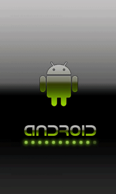

Hier, spiel dir den, von mir, erstellten "PowerOff[MOD]" via CWM auf
und das Logo beim Runterfahren wird gegen eine Animation getauscht.
Screenshot:

Du bekommst mit der original VF "PowerOff.apk" aber keine Animation zum laufen, wenn du das .png File tauschst, dann siehst du nur das eine Bild beim Ausschalten.

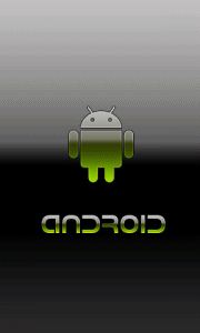

Danke, ist ja super ! Gibts auch irgendwo die passende Bootanimation?
Power Off Animation funktioniert einwandfrei!
Bootanimation funktioniert bei mir leider nicht! Da kommt nur n schwarzer Bildschirm und dann sofort die Pineingabe...

Was hast du für ein Rom drauf?
Hast du vorher eine Bootanimation gehabt ??
stp402
StockRom...und davor war halt nur die Bootanimation von Vodafone...hab zwischenzeitlich eine andere geloadet, die geht einwandfrei.
