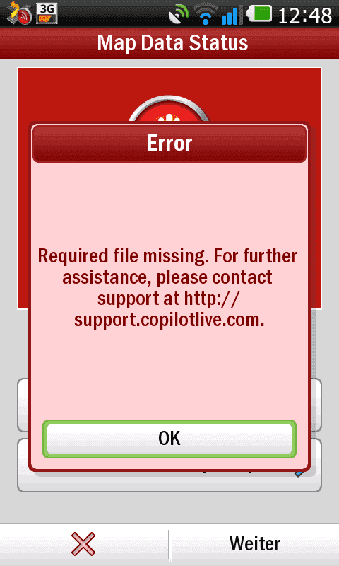

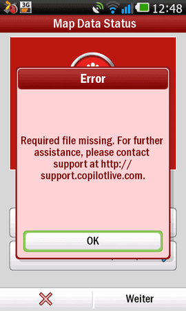

als ich noch mein Desire hatte habe ich mir CoPilot runtergeladen. Hat natürlich auch alles funktioniert.
Jetzt habe ich aber das LG Optimus Speed. Habe es mir von dem Market runtergeladen und gestartet.
Folgender Ablauf ist zusehen
  • Die App wird gestartet.
  • Ich musste den Google Checkout Code eingeben
  • Dann ein Acccount erstellen (beim Desire hatte ich irgentwie noch keinen)
  • Dann alles bestätigen

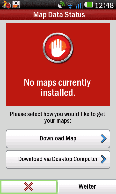

  • Nun hänge ich auf dem folgenden Screenshot fest (Im Anhang)
  • Wenn ich auf Download Map gehe sag er error
Was kann ich tun?

Lad dir die Karten übern PC runter!
1) Verbinden Sie Ihr Android mittels USB mit Ihrem PC
2) Auf dem Gerät scrollen Sie bitte nach unten und wählen Sie bitte USB Verbidung
3) Wählen Sie “bereitstellen”.
4) Starten Sie CoPilot Central.
5) Loggen Sie sich mit denselben Details ein wie auf Ihrem Android
6) In Central sollten Sie jetzt Ihr Gerätemodell sehen (Android Gerät) und die CoPilot 8 Version - das kann ein paar Sekunden dauern
Um Karten herunter zu laden:
1) Wählen Sie Karten herunterladen (Icon im Zentrum des Begrüßungsbildschirms) oder gehen Sie zum CoPilot Shop auf der linken Seite und dann Karten.
2) Wählen Sie die Region aus. Sie können nur Karten für die Region herunter laden, die auf dem Gerät gewählt wurden (diese sind in blauer Schrift aufgeführt).
3) Wenn Sie Download wählen, werden die Karten auf Ihr Gerät geladen. Bitte lassen Sie das Gerät die ganze Zeit verbunden mit dem PC.

Er hat mein Gerät auch erkannt, da er anzeigte das noch 4.33 GB verfügbar waren. Habe es gerade nochmal gestartet und nun sagt er mir, dass ich auf einmal Geld zahlen muss (44,99€).:thumbdn:
EDIT: Gerade nochmal Gerät angeschlossen, jetzt ist es wieder blau. Nur kann ich es nicht nocheinmal runterladen (das Feld kann man anklicken dann zeigt es weniger als eine Sekunde an das es lädt und dann ist es weg.)

Kann eigentlich nicht sein, wenn man die Karten bezahlt hat, kann man sie so oft runterladen wie man will.
Unten in dem Feld wo der Download abläuft, kommt denn ein Balken wo die Karten aufs Gerät übertragen werden.
Geh mal auf den BUTTON links namens KARTEN
dann auf KARTEN IM GERÄT
da müsste angezeigt werden das die Maps auf dem Gerät sind oder halt nicht.
Naja, ich lade sie jetzt einzelt runter (wie z.B. DACH usw.).
Aber trotzdem danke.
Somit ist das Problem gelösst.
