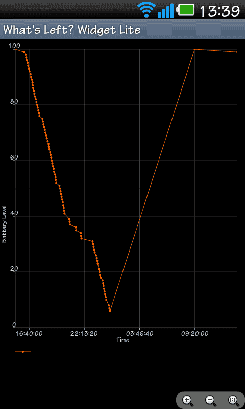

Also, hab jetzt auch mal was probiert.
1.) Ausgeschalten Aufgeladen bis 100%
2.) Eingeschalten, WLan an
3.) Im Internet über WLan gesurft, Mails abgerufen, Wetter aktualisiert, etc....
4.) ca. 2 Stunden mit Fancy Widget Pro Skins ausprobiert, heruntergeladen, gebastelt,etc...
5.) Beendet mit 6% Rest.
Begonnen hab ich um 15.15 Uhr - 00.48 Uhr, dazwischen mal 10-30. Minuten Pause. Kann man am Diagramm erkennen.
Das sind für mich ca. 8 Std. Dauergebrauch.:D
Das war jetzt mal mein Dauertest:
Alles im Originalzustand (Freies von Amazon), nix Root, keine Dienste beendet, Automodus, F-Secure alles an, nur eingeschalten.
Aber eines kann ich nicht verstehen.
Hab es dann um 00.50 Uhr eingeschalten ans Netzladegerät gehängt, und laut Aufzeichnung war es erst um 09.20 Uhr auf 100% geladen.:blink:
Eigentlich hab ich Ladezeiten von ca. 1,5-2 Std. bei ca.10-5% Rest.
Um 12.00 Uhr hab ichs dann abgesteckt.
Soviel mal von mir...
