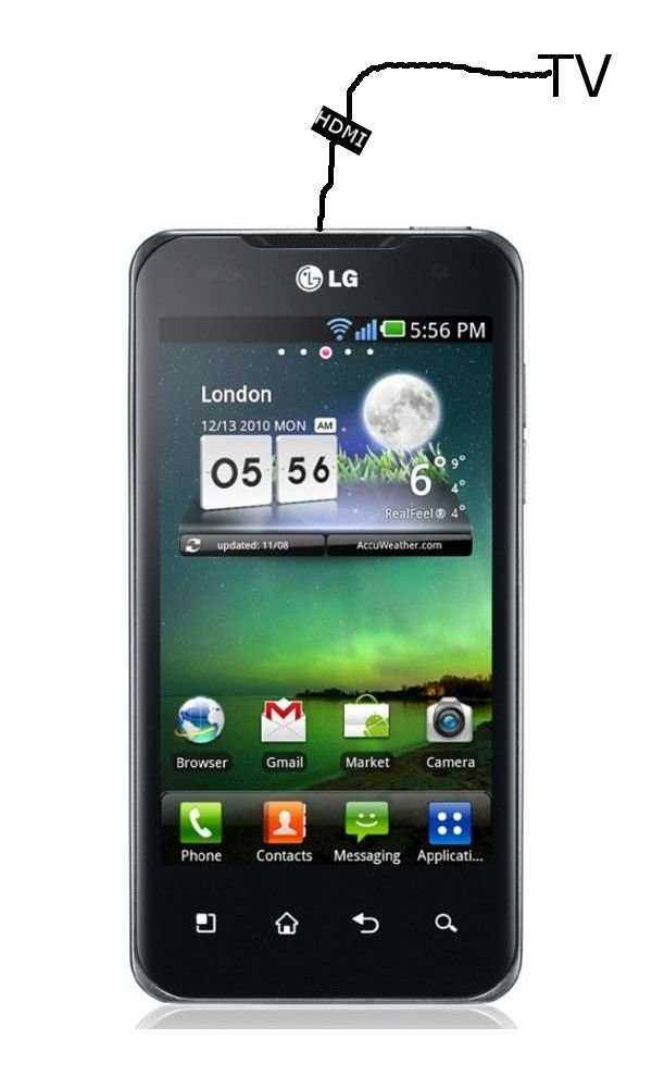

@Hugo ja da hast du vollkommen Recht! Mini-HDMI wäre gut, oder sogar ein ganz normales HDMI Kabel hätte dort oben sogar seinen platz und würde natürlich für besseren halt sorgen.
Ich hab mir mal darüber ein parr Gedanken gemacht, und bin glaub ich zu der besten Lösung gekommen die LG hätte machen sollen "können". Funktz sogar mit jedem HDMI ;)
Stellt euch einfach vor das der HDMI Eingang vom Handy "ausziehbar" wäre! Praktisch das man es herauszieht und so c.a 2-4 cm Kabel hätte, und dan der HDMI Eingang in Form von Mini oder Micro HDMI dran hängen würde. Natürlich müüste Kabel fest sein das es nicht abreißt, und dadurch hätte man eine gewährleistete Flexibilität! Schaut euch halt mein Professionelles Foto an dan könnt ihr vllt besser verstehen was ich meine :D
