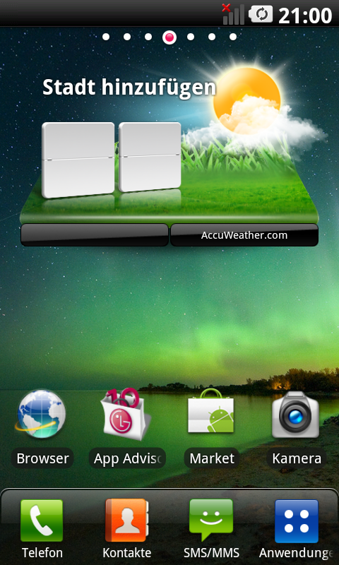

Ich das gleiche Problem habe ich auch,es wird keine Sim erkannt und der Akku wird nicht Ordnungsgemäß angezeigt sieh Bild.

Das Problem hatte ich auch (allerdings nach einem Updateversuch) habe mein P990 dann von LG abholen lassen zur Reperatur, es wurde die Platine ausgetauscht und jetzt geht wieder alles.
