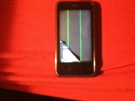

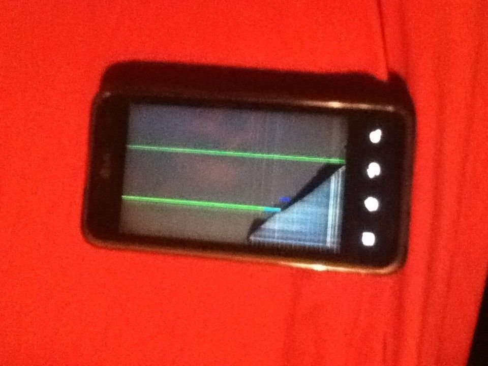

Grüß euch,
ich habe jetzt gerad bemerkt, dass das vermutlich das LCD meines P990 gebrochen ist, bin mir aber nicht sicher. Der Touchscreen geht und am äußerem Glas ist kein Kratzer sichtbar, ich hatte es nur in der Hosentasche und plötzlich sah es aus, wie auf den Bildern anbei.
Jetzt die Frage, fällt das, ohne sichtbare Kratzer, etc. unter die Garantie? Und falls nicht, nach was muss ich suchen, in ebay z.B.?
Wäre so etwas z.B.: Original LCD Display Screen+Tool for LG P990 Optimus 2X | eBay? und wäre es ratsam, aus HongKong zu bestellen, hat jemand Erfahrung damit? Gebe es in Deutschland zwar auch, aber ich finde kaum etwas unter 40-50€. Habt ihr da irgendwas zu empfehlen?
Vielen Dank
P.S.: Habe zwar einen ähnlichen Thread gefunden, aber nicht direkt das gleiche Problem, bei mir handelt es sich um einen LCD-Sprung, die meisten haben nur einen Display-Bruch.

Hatte das gleiche die Tage mit meinem SGS2. Ich kenn net direkt die Garantiebestimmungen von LG aber die sollten so ähnlich sein wie bei Samsung. Auf Displaybrüche gibt es keine Garantie da es zu einer mechanischen Fremdeinwirkung gekommen ist die nicht vom Gerät kommen kann. So ungefähr hat mir das der Support geschrieben.
Ich würdest an deiner Stelle einschicken oder zum Service Partner vor Ort bringen. Ich hab letzteres gemacht um eher jemand greifbar zu haben. Dadurch Verlierste nicht deine Garantie und wird nicht viel teurer sein als selber machen. Ich muss 180 Euro blechen und das Speed wird wohl auch paar Euro weniger in der Region liegen denk ich. Display, Glas und Toucheinheit sind glaub ich auch verklebt. Ansonsten wirds billiger als bei mir.
Frag mich wie du das geschafft hast. Das SGS2 ist sehr leicht zu biegen aber nachdem ich mitm Speed mal getestet hab konnte ich so gut wie kein verbiegen feststellen. Da muss ganz schön ne kraft drauf gewirkt haben -.-

Hey, das ist natürlich ganz blöd das das Display kaputt gegangen ist. Ich glaube das übernimmt LG auch nicht auf Garantie (leider), auch wenn es nicht unbedingt durch dich verursacht wurde.
Aber ich hab dir hier mal ein Austausch LCD rausgesucht: LG P990 Optimus Speed Display LCD Screen Original NEU | eBay
Aber ich würde es selber lieber nicht machen, da geht die Garantie auf jedenfall flöten.
Lieber wenn du das Angebot wahrnimmst: LG P990 Optimus Speed Display Reparatur Austausch | eBay
Ist vielleicht nicht der günstigste, aber dafür bleibt die Garantie erhalten. Ich lasse mein Glas demnächst auch bei denen Tauschen, hab da schonmal angerufen und sie hören sich wirklich seriös an.
Hoffe ich konnte dir ein bisschen weiterhelfen.
mfg manniefresh
Reaktionen: w0lfszeit
Vielen Dank für die ausführlichen Antworten bis jetzt.
180€ finde ich schon übertrieben, für 50€ mehr bekomme ich schon wieder ein neues Gerät! Ich weiß nicht, was ich machen soll, 60€ sind auch nicht gerade wenig, habe das Vertrauen in LG verloren, das Gerät ist 3 Wochen alt und ich habe wirklich darauf geachtet. Ich überleg, wieso ich nicht das Display aus Hong Kong bestellen sollte, die Garantie bringt mir e kaum was, softwaretechnisch bin ich sowieso dank NVFlash abgesichert, Hardware-Probleme fallen sowieso meist unter "Eigenverschulden", deswegen frage ich mich, wieso ich nicht die 30€ sparen soll - einziger Nachteil wird wahrscheinlich die Transferdauer sein, bis das Display endgültig bei mir ist.
Eine Frage habe ich noch: Weiß jemand, ob das LCD mit dem Touchscreen und dem Frontcover verklebt ist? Ansonsten wird das wohl kaum was bringen, dass ich mir einen Teil kaufe, der dann sozusagen gar nicht "kompatibel" ist.

Soda, hab mir jetzt ein neues "original" LG LCD in der Bucht gekauft (handelt sich vielleicht wirklich um ein original, kein ersichtlicher Unterschied zum Eingebauten), hat mich 40€ gekostet, das Teil (für ~20€ mehr gibt es das LCD mit Einbau; für ~20€ weniger aus HongKong mit ca. 1 Monat Wartezeit).
Ich hab mich für das Mittelding entschieden, da ich nebenbei auch gerne mal das Innenleben meines P990 erforschen wollte.
Das LCD is leicht rauszubekommen, für "erfahrene" Bastler 10-15min, für Laien mit besonderer Vorsicht 30min bergauf.
Wollt euch nur informieren, also der Thread kann geschlossen werden ;)
€: Hab auch mit LG "verhandeln" probiert, wollten mir nicht sagen, wieviel ein LCD kostet, hab denen die Bilder mitgeschickt, erhielt als Antwort nur, dass sie nur "testen" können, ob mechanische Probleme vorhanden sind und ich mich an meinen Händler wenden soll, der sich mit deren Servicepartner in Verbindung setzt. Dieser Vorgang "könnte" mir Kosten bescheren. Da hab ich gleich geantwortet, dass ich es wohl kaum nötig habe einen Test durchführen zu lassen, ob mein LCD auch WIRKLICH gebrochen sei und dann noch draufblechen. Hab auch noch geschrieben, dass ich gerne wüsste, wieviel so ein Display bei denen kosten würde, habe aber keine Antwort erhalten (war wohl doch ein bisschen rabiat). Im Internet hab ich auf so ner Seite den Preis für ein "Original-LCD" von 150€ aufwärts gelesen, worauf mir erstmal die Kinnlade auf die Füße gefallen is. Ich denke, dass auch die HongKong-Ware durchaus vertrauenswürdig is, falls jemand zuschlägt bitte ich um Rückmeldung per PN :)
