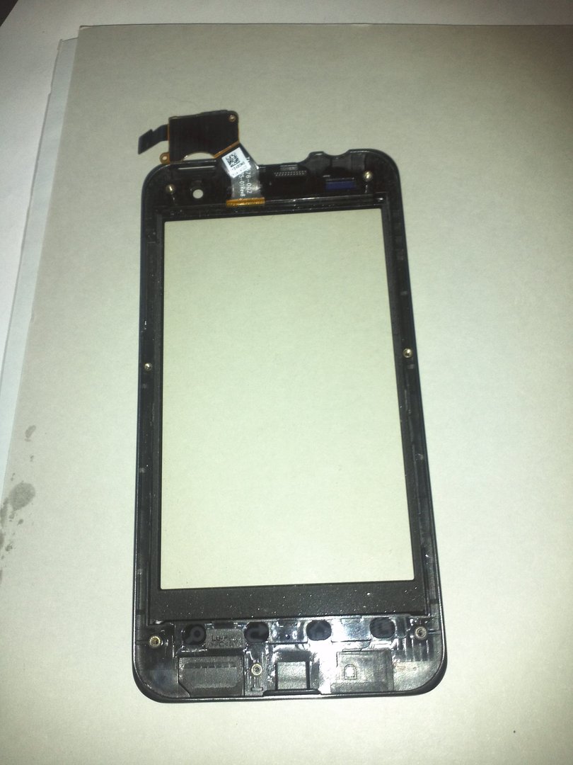

Und wenn Du noch mehr Ausrufezeichen verwendest ändert das nichts an der Tatsache das mein Display mit dem Touch verklebt war, eben mit dieser Dichtung...
Ich lade mal ein Bild hoch.
Dort siehst du eine Touchscreeneinheit.
Erklär mir mal wo da das Display ist. Die Dichtung (Staubschutz) ist auf der Touchscreeneinheit angebracht / geklebt.
Das Display ist Separat und hat nix mit der Touchscreeneinheit zu tun.
(Wenn der Touchscreen nicht gerissen ist sondern nur das Display brauchst Du nur das Display tauschen 25€.)
Schraub dein Optimus doch mal auseinander dann siehst Du es.
Ich habe 4st. LG Optimus Speed und bei keinem ist das Display mit der Touchscreeneinheit verklebt.

@ Stefan, ich soll mein speed auseinander Schrauben? Wozu, habe ich getan als ich meinen Touch gewechselt habe. Daher weiss ich, das dort eine doppelseitig klebende Dichtung zw. Touch und Dispaly verbaut wird. Die habe ich übrigens auch eine Dichtung nachgekauft, die auch doppelseitig Klebend war.
Ich wäre vorsichtig Anderen hier. Basteleien zu empfehlen ohne sie lbst Erfahrungen damit zu haben...
