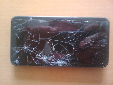

mir ist mein P990 herunter gefallen und jetzt ist das Display defekt :scared:
Ein Bild gibt es hier am Ende von der Seite:
BlogYourEarth
Könnt Ihr mir helfen ob ich das Display selber wechseln kann oder ob ich das Smartphone einschicken muss.
Vielen Dank für euren Tipp :smile:,
BlogYourEarth
Ersatzteil gibts wohl in der E-Bucht. Gibt hier irgendwo schon einen Thread inkl. Link dazu.
Ich würde das Phone reparieren lassen und es nicht selbst versuchen. Der Touch kostet knapp 50,00 €, für insg. 10,00 € mehr finden sich Reparaturngebote von Dienstleistern.
Das Display ist mit dem Touch verklebt, die Gefahr das es beim entfernen beschädigt wird relativ hoch...

Hey,
ich wollt keinen neuen Thread aufmachen, deswegen benutz ich den hier, hoffe das es für alle ok ist.
Mir ist mein Handy vor ca. einer Woche aus unbestimmter Höhe auf den Asphalt geknallt. Wie es dabei gelandet ist kann ich nicht mit sicherheit sagen, jedenfalls ist mir das komplette Display gesprungen und ich wollte es euch nicht vorenthalten wie schlimm es ist. Anbei ein Bild: 2011-08-15 15.10.23.jpg
Es funktioniert noch alles ohne Einschränkungen, man kann halt nur kaum was erkennen.
Kennt jemand einen guten Reparaturdienst, bei welchem die Garantie nicht erlischt beim Austausch, in Franken/Bayern? Ich würde es ungern in diesem Zustand mit der Post verschicken wollen, am ende geht noch mehr kaputt.

EDIT: Wo ichs gerade sehe, es ist noch die Originalfolie wie es einst verpackt war drauf, ich habe zuviel angst die abzumachen da ich nicht noch mehr kaputt machen will (ob das überhaupt noch geht:confused:)
Hast du schon mal unter "Handy Doktor" (Google oder ähnliches) nachgeschaut?
Die gibt's auch in jeder grösseren Stadt. Vielleicht können die ja was machen.
Die Folie würde "ich" übrigens drauf lassen.

Wenn es noch interessiert, ich war ziemlich betrunken, wollts zurück in die Hosentasche stecken und dann ist es mir irgendwie runtergefallen. Also dürfte es nicht höher als 1 m gewesen sein. Wie es gelandet ist weiß ich auch nicht, aber ich hab nicht drauf getanzt und es ist auch nichts drüber gefahren :p
Interessant ist aber, das man sonst einfach gar nichts am Gehäuse sieht, nicht mal ein winziger kratzer. Schon komisch.
