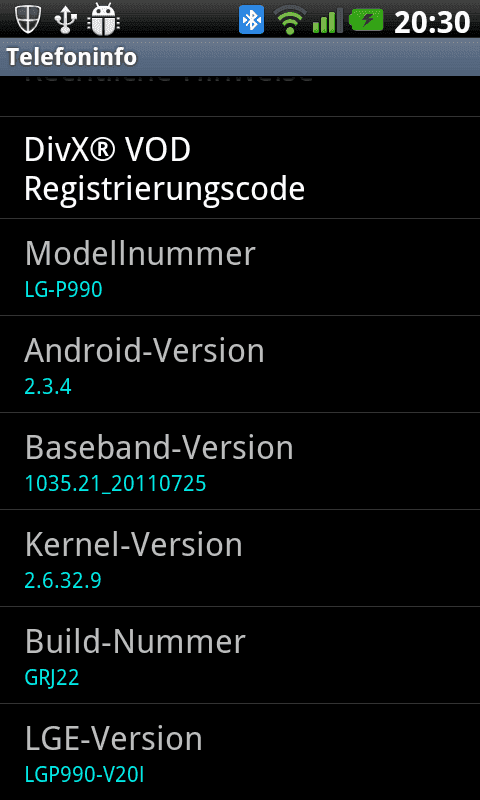

Ich habe jetzt gleich die neue GB manuell geflasht, spart dann das mehrfache Updaten.
Läuft sehr flüssig, hatte ja noch so gut wie keine Apps installiert u. werde diese auch nur mit bedacht installieren, nur das was ich wirklich brauche.

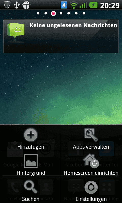

Werde diese jetzt mal ne Woche testen, die GB-Version von Topogigi war eine V20i und diese ist eine V20L, muss man aufpassen, denn beim installierten Font am Handy ist das I u. L gleich! Dies aber nur zur Information!
Das was ich in Post1 geschrieben habe, was LG bei GB angibt, kann ich nur zum Teil bestätigen, FLAC-Abspielfunktion geht nicht, habe verschiedene Testfiles runtergeladen, Dateityp wird nicht unterstützt?

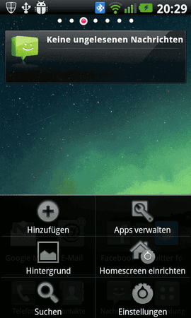

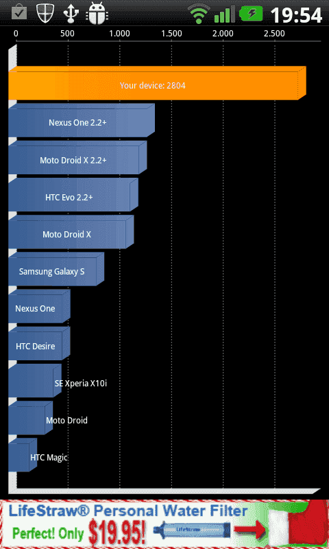

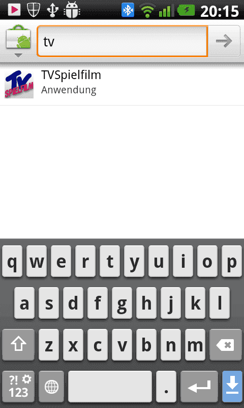

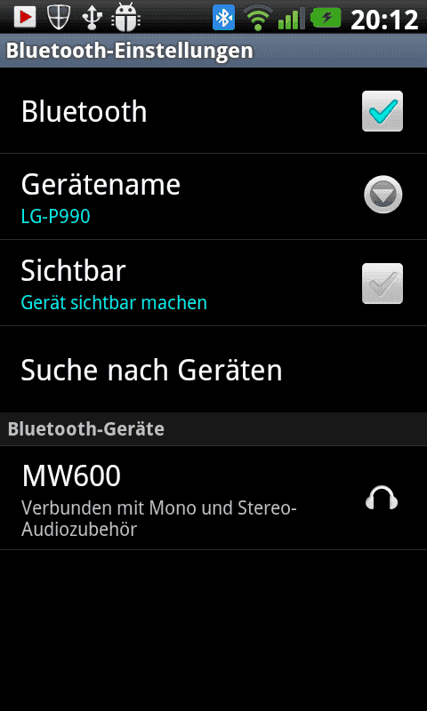

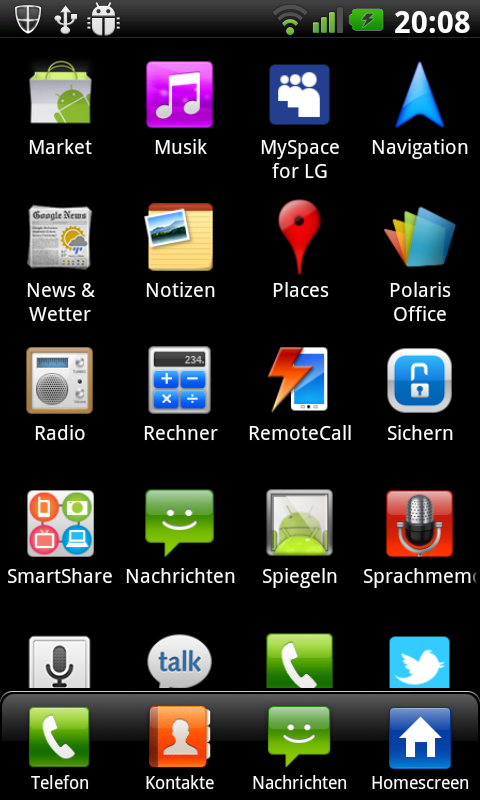

Hier ein paar Bildchen (bin mal wieder auf die Weltkugel gekommen u. hatte beim Screenshoten die englische Tastatur, die ist natürlich qwertz):
