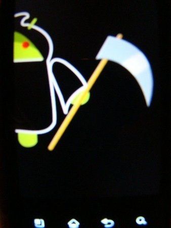

Aktuell sieht es so aus, dass ich mein Handy ausgemacht habe und den Akku entfernt, und es danach nicht mehr startete. Wenn ich es nun anmache, erscheint ein Android-Sensemann, die touschtasten reagieren noch, aber es passiert sonst nix mehr!!!

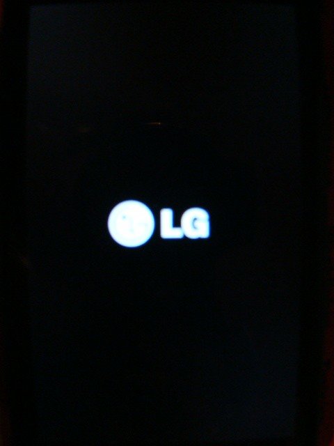

-Wenn es angemacht wird, kommt das schlichte LG Logo, gefolgt vom Android Sensemann, und da bleibt es hängen.

Android Senseman? Flashe doch die Rom nochmal
Reaktionen: exa
ja, ein Sensemann... ich habs grad nochmal abfotografiert, siehe Anhang
(sorry für die Bildquali, nur grade vor die Webcam gehalten, aber ich denke man erkennt es...)
Kann ich das flashen auch ohne wipe probieren, und hoffen, dass es wieder startet mit den Daten? oder komme ich nicht drum rum, die Daten zu verlieren?
