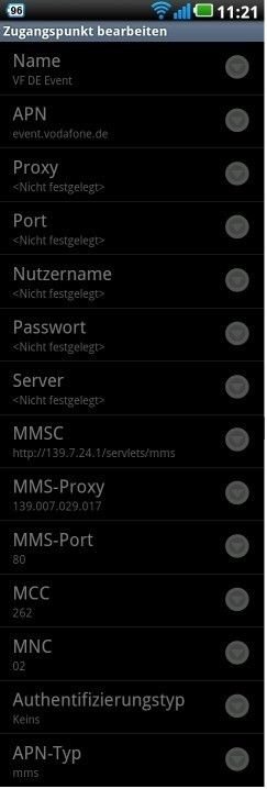

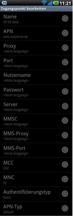

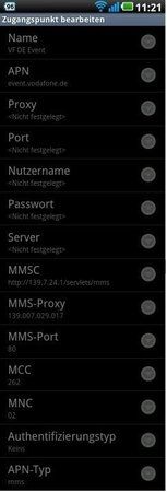

Der 'default' APN darf nicht 'mms' unter der Einstellung APN Typ haben.
Für mms muss der APN nur vom Typ mms sein.
Hab mal meine Konfig angehangen...
"VF DE Web" ist im Menü mit einem grünen Punkt versehen, also der Standard-APN nehme ich an.

Schaut ok aus.
