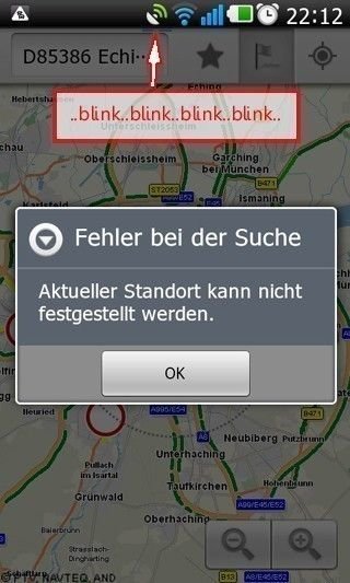

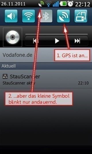

Hallo.
Habe den Thread weiter unten gesehen ("GPS funktioniert nicht"), kann aber aus den
Diskussionen für mich nichts ableiten, das mir hilft, bzw. versteh ich die Hälfte dort einfach nicht.
Mein Problem ganz einfach erklärt: Ich mach GPS an und will "ADAC Staumelder" öffnen.
Kriege dann die Fehlermeldung, dass der Standort nicht ermittelt werden kann (siehe screenshots).
Ich vermute, es liegt daran, dass das GPS-Symbol blinkt?!
Oder ist das Blinken normal?
Falls es eine Fehlfunktion ist? Mir ist das Telefon schon ein paar mal runtergeknallt,
könnte das die GPS-Funktion killen? Ansonsten tuts einwandfrei.
Kann ich irgendwie GPS auf korrekte Funktion überprüfen?
Danke schon mal.

Soweit ich weiß bedeutet das Blinken, dass der GPS Satteliten sucht, kann mich auch irren.
Bei mir wird bzw wurde (gehe gleich drauf ein) die Meldung auch angezeigt, aber nack kurzer Zeit hatte ich ein Signal und meine Position wurde korrekt ermittelt.
Google mal nach GPS-Fix p990, bzw GPS-Fix Android...
Reaktionen: petabyte99
So, habe es jetzt erfolgreich zum Laufen bekommen. Der google-Tipp hat mir weitergeholfen. Danke nochmal.
Für die Nachwelt das, was ich gemacht habe an meinem LG Optimus Speed P990:
- -> Ins Telefon tippen (wie bei einem Anruf): 1809#*990# (hidden menu)
- -> "GPS Test"
- -> "System Settings"
- -> "MOLR Protocol" (soll auf "User-Plane" stehen, stand bei mir auch so)
- -> "SULP Setting" -> "SLP Server Setting", neuen Eintrag erstellen: Name: German servers (slp address: de.pool.ntp.org, port: 7275, no cert and no TLS setting)
- -> "SLP Auto Provision" auf "enable" (stand bei mir auf "disable")
Dann ging es allerdings immer noch nicht, auch nach Neustart nicht; das kleine GPS-Symbol war nur am Blinken.
Dann habe ich diverse Sachen, teilweise nacheinander, teilweise gleichzeitig, probiert, die mir sinnvoll erschienen;
So stand z.B. in den Settings "Log Enable" auf disabled, hab ich angeschaltet, und im LogMngPD stand "Fix Num" auf "0", hab das auf 8 gesetzt.
"SLP Server Setting" (default war VDF-DE (Vodafone)) hab ich auf "google" geändert (der o.g. German server half nicht).
Dann wieder, nach etlichen Neustarts, den Staumelder gestartet, und wieder: blink..blink..blink..
War gerade dran, aufzugeben, da dachte ich, was macht eigentlich google maps, das nutzt doch auch GPS?
Google Maps gestartet - und siehe da: Nach wenigen Sekunden hört das Blinken auf und google ortet mich
zunächst immerhin auf zwei km genau, nach etwa 20 sek. dann auf 20m genau. *Strike*
Dann auf ADAC Staumelder geswitched und jetzt erkennt auch diese app, wo ich mich befinde.
Mal schaun, ob der Zustand auch so bleibt, denn ich habe, was dieses Problem betrifft, einige Freudenschreie gelesen,
und dann, am nächsten Tag, ach nee, geht doch wieder nicht...
Was nun also letztenendes zum Erfolg geführt hat, kann ich nicht sicher sagen. Sehr wahrscheinlich hat die ADAC-App
ein Problem mit dem Ansprechen des GPS im LG Optimus Speed. Nach den vielen Schritten, die ich oben beschrieben habe,
geht es jetzt aber endlich. Falls es doch noch Probleme gibt, meld ich mich nochmal hier im Thread, ansonsten wenn ich
hier nix mehr schreibe, war wohl alles gut. :)
THX for reading and helping
