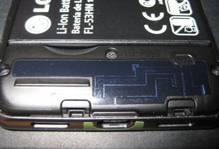

Beim LG Optimus One meiner Freundin war auch so eine Folie drauf. Die haben wir aber sofort entfernt und zum Schutz dient die sicherlich nicht.
Ihr meint die Folie im Bild richtig ??
Genau die. Hab die folie gerade auch entfernt, ca 5dbm besser
