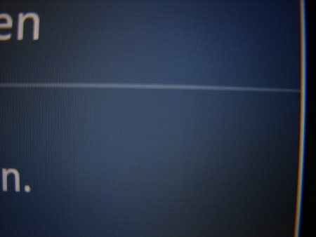

seit ein paar Tagen habe ich bei meinem Optimus Speed ein merkwürdigen Displayfehler:
Im Display sind vertikale Streifen, ganz viele kleine, recht gleichmäßig verteilte (an den Rändern etwas mehr) Streifen im Display. Es wirkt wie als wären die Streifen im Displayglas, aber da es immer variabel ist, wundert es mich schon.
Manchmal sind sie ganz stark, manchmal fast weg. Ansonsten ist das Display normal.
Hat das noch jemand und was kann ich tun (ich möchte es nicht gleich einschicken)?
lg

Kannst du nicht mal ein Bild einstellen davon?

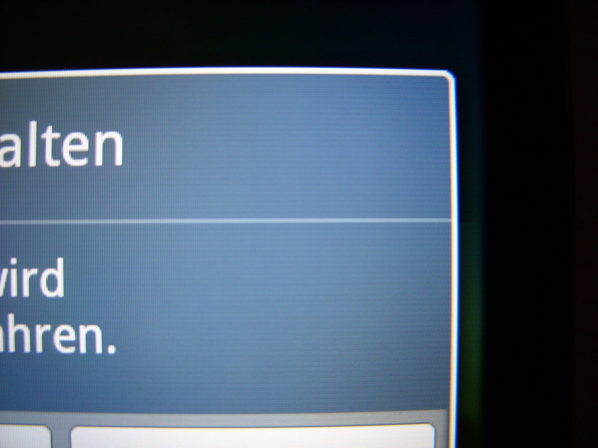

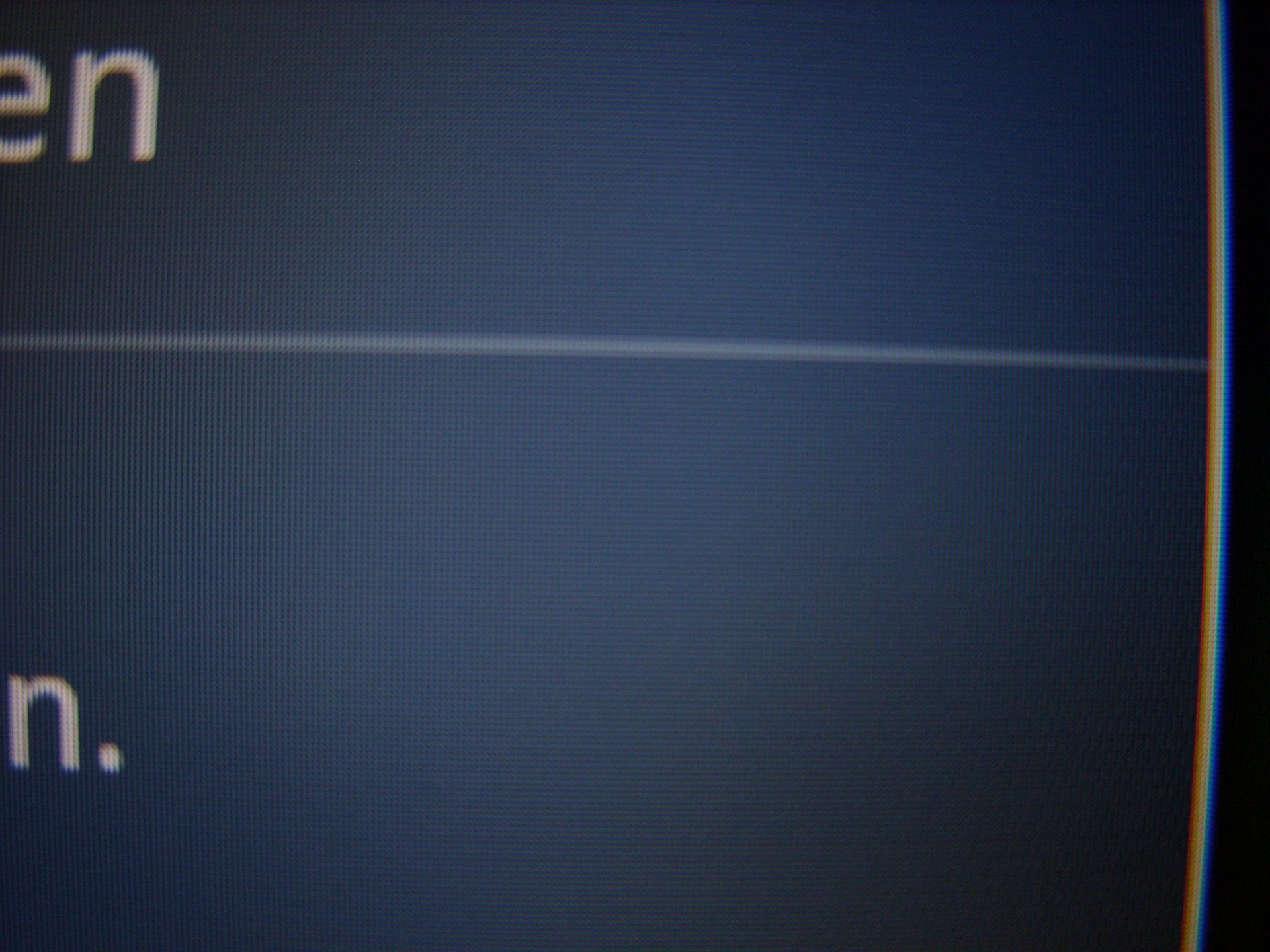

Ich habe zwei (leider nicht ganz optimale) Bilder davon gemacht. Auf den sieht man das leider kaum, da man dort mehr die Pixel als diese Erscheinung sieht, in echt ist es aber mehr.
Wenn man sich die Bilder mit etwas Abstand vom Bildschirm ansieht (besonders beim ersten Bild oben rechts), kann man den Effekt aber "erahnen".
Was meint ihr dazu?
