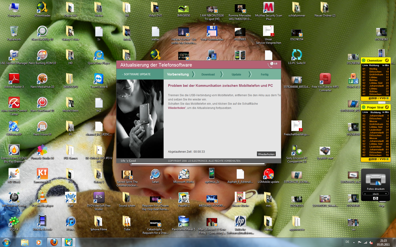

ich will ein update machen nun bleibt es hängen und ,wenn ich neu starte PC macht komtm für dies P990 steht kein update bereit.Kann Handy nicht mehr starten habe immer diesen Bildschirm!!!

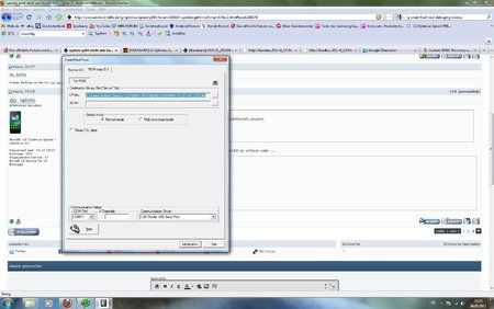

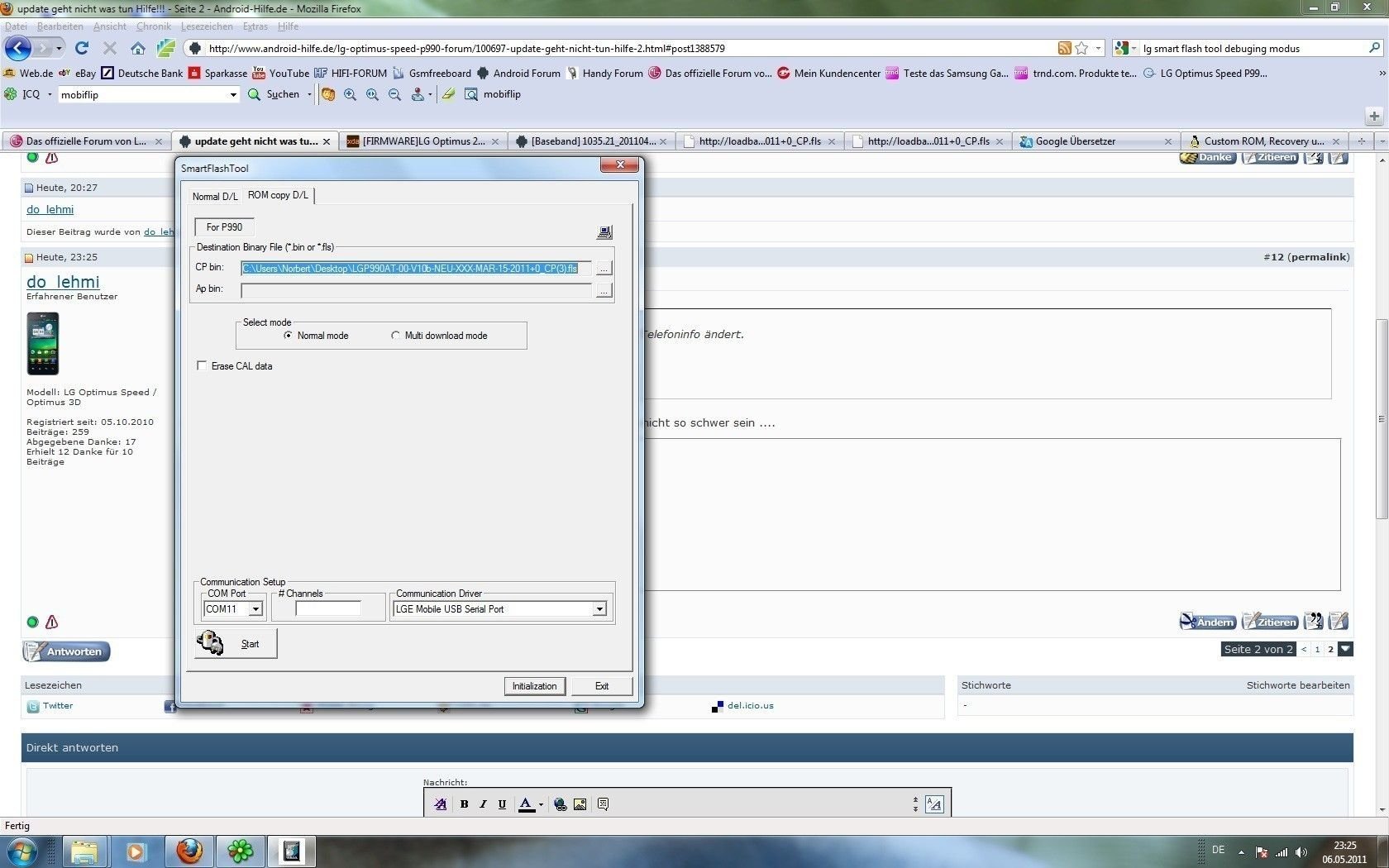

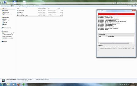

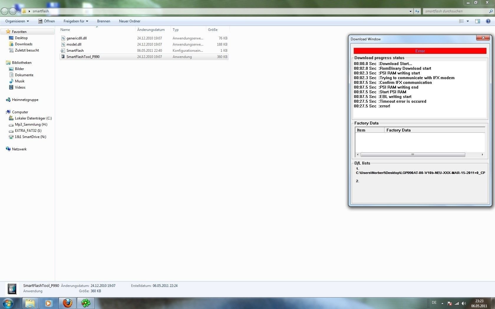

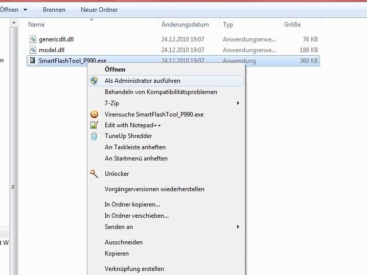

Von den Einstellungen sieht alles gut aus!
Du mußt die SmartFlash.exe nur als Administrator starten.
stp402
alles gemacht.Und die IMEI ist auch weg .Allso wer ein update mit LG Suite macht, und die verbindung getrennt wird, wie es der fall war,der hat pech und kann nicht einmal mehr flashen.

Ich habe heute auch versucht mein LGOS über die LG Suite zu aktualisieren.. Bis 50% geht es und dann Crasht der LG Updater.. Auf Handy steht nun immer:; S/W Upgrade Please Wait...
