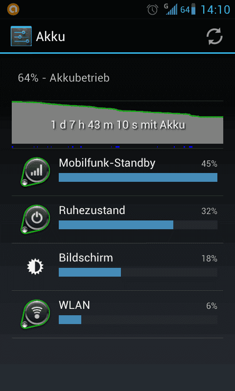

also nach 6 stunden in der Schule sitzen und ab und zu mal drauf schauen war der akku bei unter 30%.. und da habe ich auch noch ab und zu den Flugmodus eingeschltet.
habe gerade mal eine alte version auf gespielt..RC 17 von nova HD und Nova Kernl jetzt habe ich in 2 Stunden gerade mal 5% verloren..
was ist da los??
warum liegt es an der neuen Version??

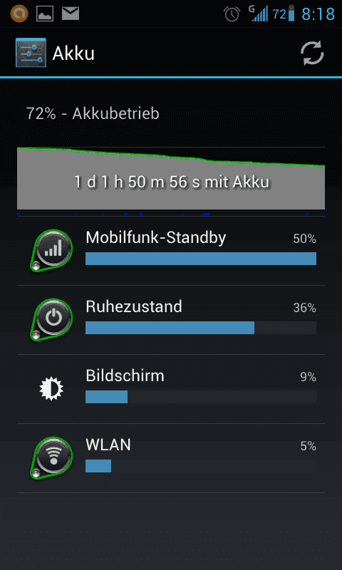

EDIT:
habe screenshot hinzugefügt
ich frage mich warum er mir anzeigt das mein Bildschirm so viel verbraucht??
der ist doch eig. ständig aus

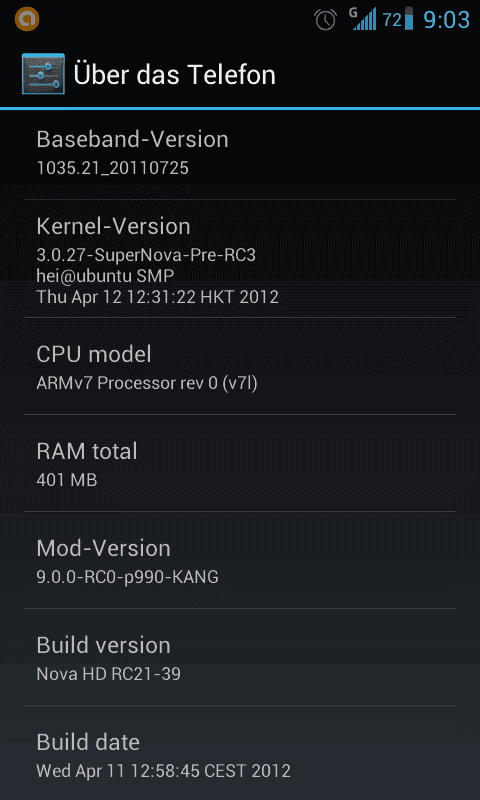

Ich hab mit der RC21-39 seit nunmehr über 25h noch immer 72%.
Also ich bin begeistert. :thumbsup:

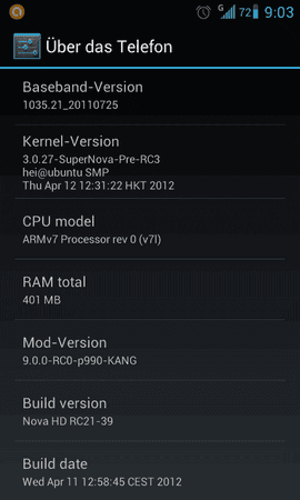

also, ich sehe nicht, dass dein display "viel zieht", sondern die beleuchtung des displays.
hast du diese sehr hoch oder auf automatisch? versuche mal einen niedrigen wert manuell einzustellen und vergleiche deinen verbrauch dann über einige stunden. ich habe den wert immer weit unten, da nur im freien ein hoher wert benötigt wird in (für) meine(n) augen. ich hatte !!immer!! dadurch laufzeiten von midnestens 36std (intensiv genutztes handy inbegriffen). mittlerweile bin ich bei über 40std, ein guter wert für ein smartphone denke ich.

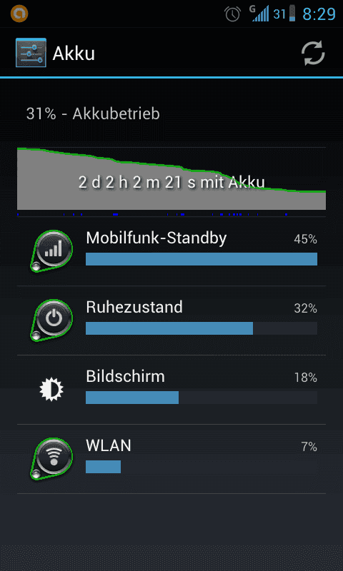

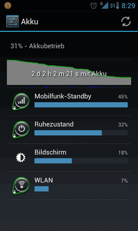

Nach nun ca. 50h hab ich noch immer 30% .
Das ist echt die beste Rom die ich je hatte. :thumbsup:
