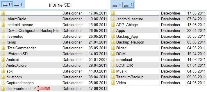

Aber Du hast schon eine zusätzliche externe SD-Karte, nicht die interne?
kannst du vom Pc und vom Handy auf die SD-karte zugreifen?
ein klares ja für beides. Ich kann die externe auf dem LGOS mit dem Totalcommander sehen und auch Dateien kopieren/verschieben usw. Ebenso habe ich auf dem PC Zugriff beide Laufwerke (bei mir H + I) im angedocktem Zustand (siehe hierzu Screenshot ).
Natürlich ist das LGOS auf gerootet (mit Superuser) :)
Vielleicht sollte der Beitrag hier beendet werden und auf der Seite How-To ClockworkMod fortgesetzt werden. Ich befürchte allerdings, dass er dort (bei mittlerweile 369 Beiträgen)untergeht. Nur hier ist es für "Anfänger" wie mich einfacher zu verfolgen.:o Was mich nur wundert ist, dass der Fehler von mir in dem How-To Forum-Beiträgen noch nicht erwähnt ist. Ich habe die 369 Beiträge alle "durchgehechelt" :angry:

kanst du denn mit cwm per backup und restore auf die sd-karte zugreifen, restore auswählen, kannst natürlich kein restore machen, ist ja keiner da, sonst evt. cwm neu installieren, evtl die r1. aus dem How to von hier, bei mir geht allerdings auch die vom rommanager installierte version vom cwm.

XXMrHyde schrieb:
...sonst evt. cwm neu installieren....

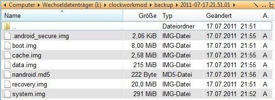

Ich glaube, dass dieses die Lösung war. Warum es bei der ersten Installation nicht klappte und ob es an dem ROM Manager oder am CWM lag, kann ich nicht feststellen. Jetzt ist ein Ordner auf der externen SD vorhanden und das FULL-Backup hat offensichtlich geklappt.
Freut mich das es jetzt klappt, ich benutze nur die r1, die funktioniert auch mit dem RomManager, darfst halt nur nicht per RomManager die 3.0.28 installieren, es sei denn du willst CM7 installieren, dann ist die 3.0.28 Vorraussetzung (geht auch mit der r1, wenn das Updatescript anpasst wird, aber das führt hier evtl. zu weit oder zu weit OT)
