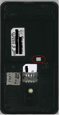

Hi,
ich habe mal gehoert, dass man erkennen kann, ob ein Handy einen Wasserschaden hatte. Angeblich gibt es einen Streifen irgendwo im Handy der bei Wasserkontakt blau wird.
Stimmt das? Gibt es so einen Streifen oder sonstigen Wassertest beim LGOS?

Ja den gibt es leider, direkt über dem SIM Kartenleser. Verfärbt sich bei Kontakt mit Wasser rot.

Nein...es geht darum, dass mein eigenes Handy gestern Abend in ein Wanne gepurzelt ist. Da lag es fuer ca. 5-7 Sekunden.
Ich habe es als ich es merkte schnell rausgeholt und abgetrocknet. Innen war es gar nicht stark nass. Der Indikator ist bei mir im Moment jedenfalls noch weiss. Denke mal nicht, dass das Verfaerben so lange braucht.
Kurz nach dem Trocknen ohne Batterie hab ich dann nochmal angeschaltet. Ging halbwegs. Kopfhoehrer war angeblich dauernd eingesteckt. Lautsprecher gingen auch nicht.
Ich habe eine CPU Stress App laufen lassen und es so von Innen zu trocknen versucht. Mittlerweile ist das Kopfhoehrerproblem weg und auch die Lautsprecher gehen wieder. Einzig beim Aufwecken aus dem Standby muss ich den Knopf oben zweimal druecken. Sehr seltsam. Glaubt Ihr das gibt sich wieder?

Wichtigste Regel bei Flüssigkeitskontakt ist, das Gerät ausgeschaltet zu lassen bis es vollkommen getrocknet ist. Ich denke, dass mit der Taste wird sich geben, war bei mir ähnlich. Ich musste die Taste sehr kräftig drücken um das Gerät einschalten zu können. Nach einigen Tagen hat sich das dann gelegt. Aber im Gegensatz zu Dir ist mein Indikator Knallrot, da hast Du Glück gehabt.
