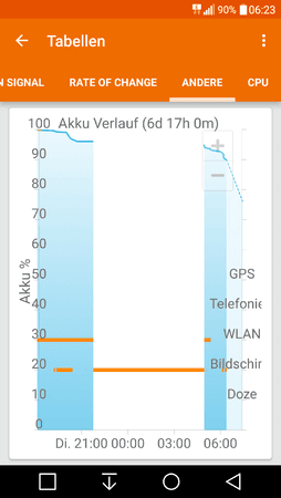

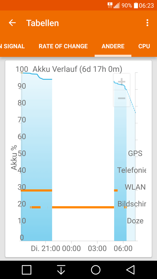

Ich habe das gleiche Problem dass Display einfach so an geht, ich vermute aber das dass liegt an irgendwelche App, das Handy habe ich schon zurückgesetzt. Wie kann ich rausfinden, welche App das Handy weckt?
Ich vermute auch das es irgend eine App ist, aber welche das bekommt man ohne root vermutlich nicht raus. Die Doze Funktion geht bei mir so gut wie garnicht. Habe schon mehrere Apps gecancelt, aber es wird wohl ein Fehler der Firmware sein. MM ist nicht optimal beim V 10 und G 4 abgestimmt von LG.
woran merkt man überhaupt ob Doze funktioniert?
Wenn es funktioniert, wenn sollte man es an ein längeren Akkulaufzeit und wemiger Stromverbrauch merken wenn es tatenlos rumliegt, macht es aber leider nicht. Sehen kann man es z.B. in der GSam Batterymonitor App in einer Grafik wo es dann abgebildet wird. Ist aber eher selten das es mal funktioniert, zumindest bei mir. Ich versuche mal ein Screenshot zu machen von dem Diagramm.
