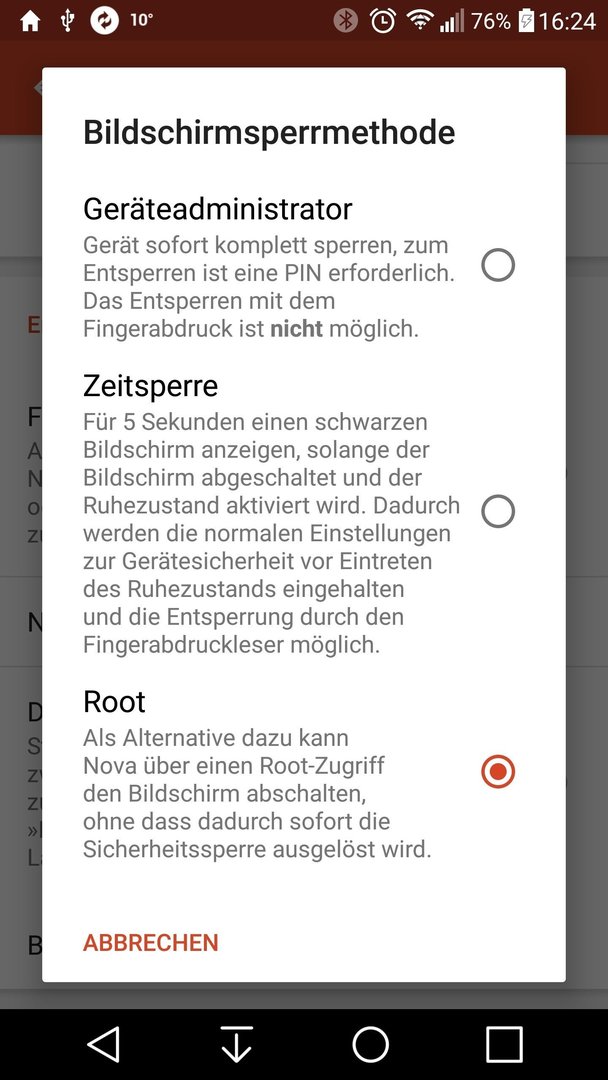

Schade dass es nicht so gut funktioniert. Ich habe nur das zu vernachlässigende Problem, dass mit Nova Launcher die Tap Funktion nachgerüstet werden muss und nach tap to sleep der Fingerabdruck nicht geht, ausser ich tappe auf die benachrichtigungsleiste. Gibt aber keine Lösung dafür zZt

Du hast bei Nova die Möglichkeit, die "Bildschirmsperrmethode" zu definieren (unter Erweitert), dann klappt es auch wieder mit dem Fingerabdruck...
Reaktionen: Defybrillator
Ach schau. Zeigts bei mir noch gar nicht an. Werd mich Mal ans roten machen
