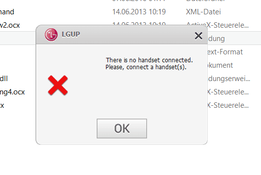

Hallo 99ACTION99,
leider wird mir die Fehlermeldung angezeigt.
Sowohl Treiber als auch LGUP wurde wie du beschrieben installiert.
Ich bin am Laptop daher habe ich kein Main USB Port, nur die an der Seite.
Vielen Dank schon mal vorab!
Grüße
wenn dass fehler kommt , hast du handy erst in fastbood mode getant ? erst wenn com anschluss mit firmware update steht dann usb anschließen und programm starten
lg
Perfekt es hat geklappt!! 99Action99 bester Mann!!!
