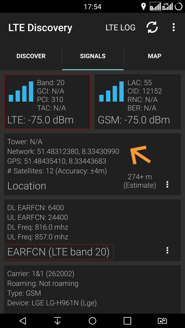

Konnte es endlich mal testen. Hier ein Screenshot:
Reaktionen: NighteeeeeY

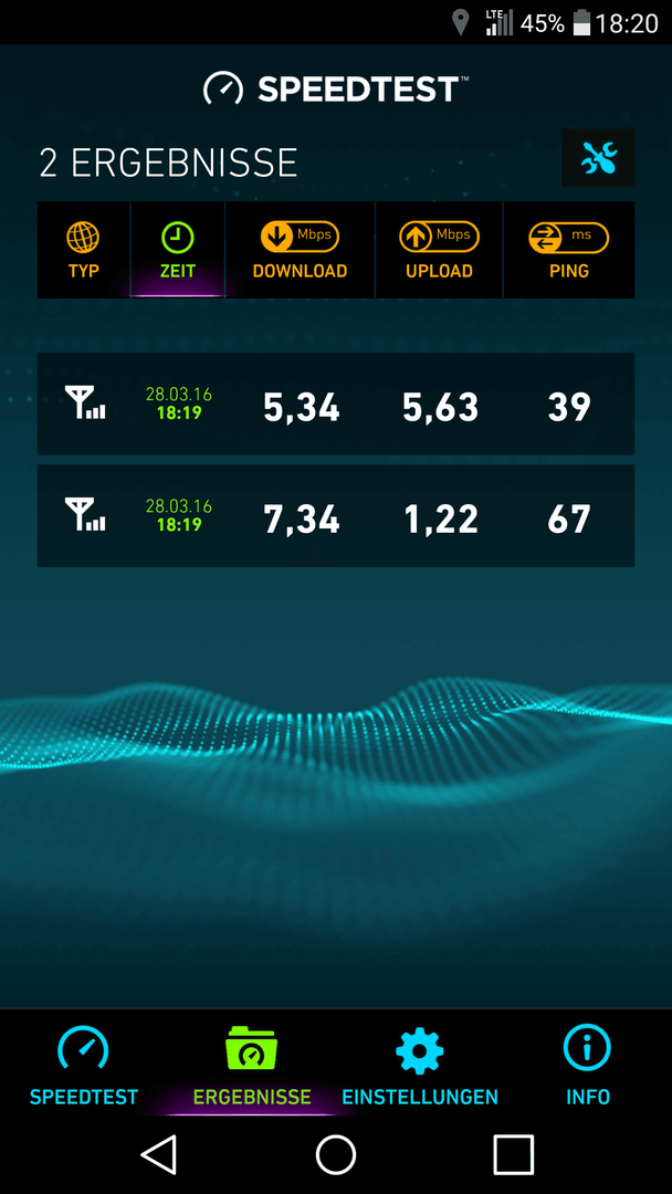

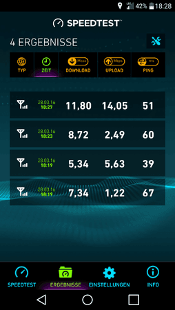

Kannst du mal ein paar Erfahrungen schildern, wie du so zurecht kommst? Und wie der Empfang ist? Und vllt. was du für ein Tarif hast und ein Speedtest Screen? Ich hab jetzt die Beschreibung nur kurz überflogen, aber kommt es oft zu Verbindungsabbrüchen und man muss dann neustarten etc.? Klingt etwas nervig.

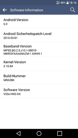

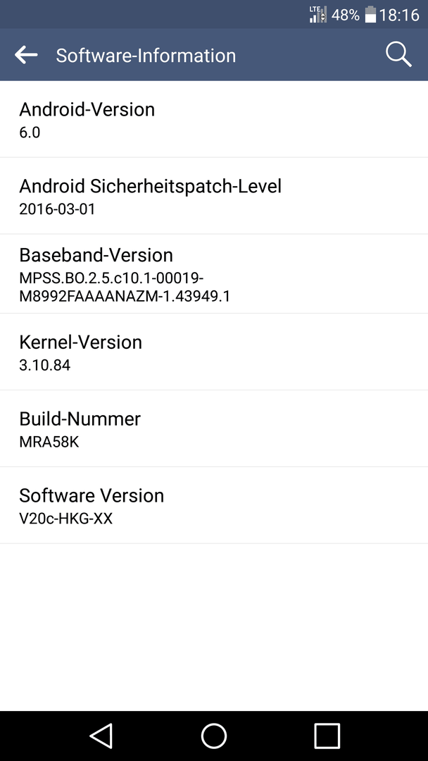

ich arbeite ab heute mit 6.0 er android nicht gerootet und noch nicht draußen getestet.. davor war gerootetes 5.1 er version wo ich die ganzen bänder frei geschaltet habe... bin beim o2 anbieter wohne 3 km von der nürnberger ihnen stadt entfernt.. habe zuhause leider kein lte aber wenn ich auf der straße bin schon.. aber was mir auch komisch kam war, dass z.b bei mein arbeit habe ich dauer lte aber manchmal läuft es mit 3g volles netz was mich bischen irritiert... dass handy an sich ist echt ein geiles teil... bin voll und ganz zufrieden benutze es seit fast 5 monaten und habe bis jetzt kein negatives von demm teil gesehn es hat auch ein paar harte stürze überlebt dank gutes outdoor cover nur der 9h panzer glas ist meist kaput gegangen beim sturz ..
hoffe konnte dir helfen und screenshots folgen .
[doublepost=1459181867,1459181706][/doublepost]Aa sehe da zuhause habe ich auch lte habe immer wlan angehabt..
[doublepost=1459182088][/doublepost]

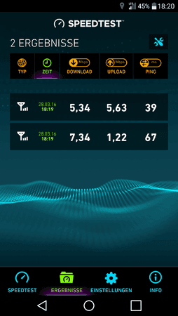

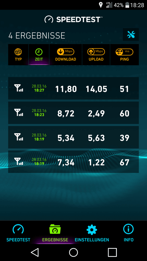

hast auch die screenshots von speed in haus drin werde später draußen nochmal speed test machen
sorry mein nicht so perfektes deutsch
lg
[doublepost=1459182599][/doublepost]Neue test uber 10mb download im haus

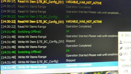

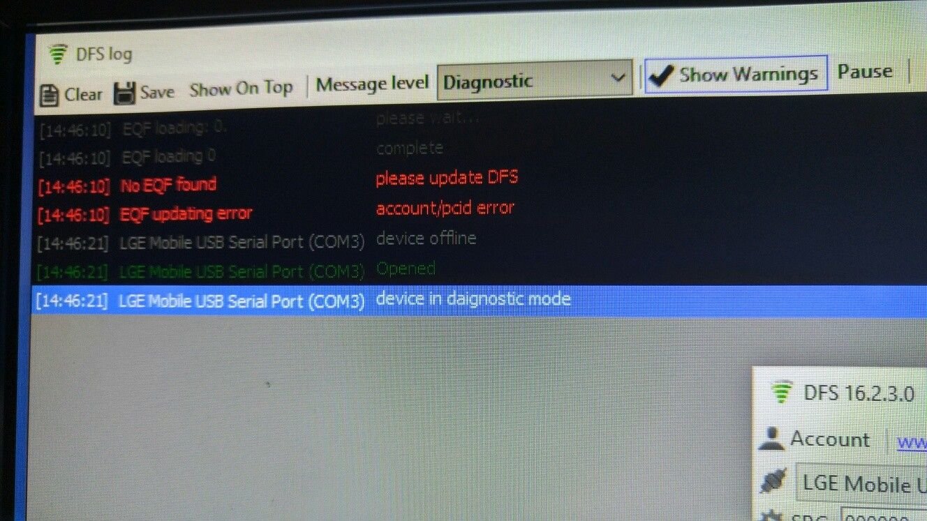

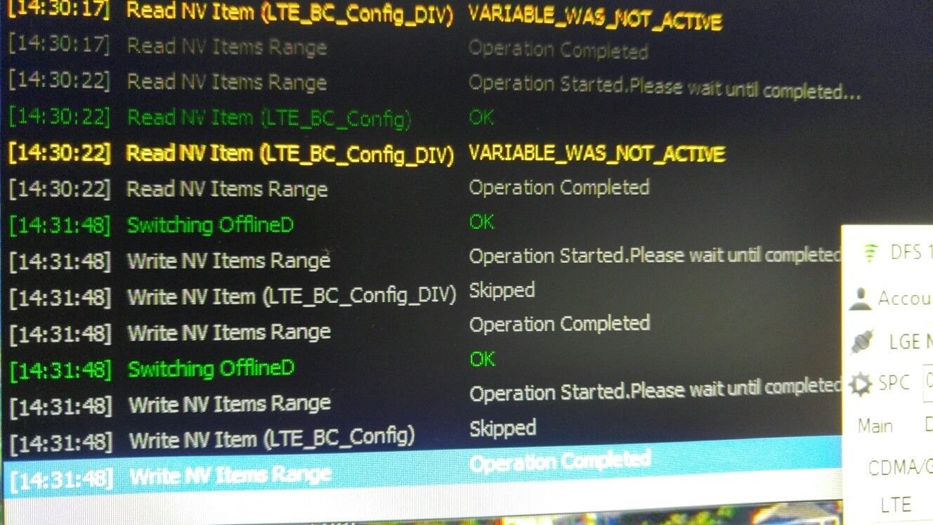

@Shockwave71 Vielen Dank für die Anleitung. Leider stellt sich bei mir noch kein Erfolg ein. Ich habe zwar den Diag Mode über ADB hin bekommen und ich kann auch die lte Bänder lesen und schreiben, aber beim Versuch die Bänder über LTE BC Config DIV LTE #6829 zu schreiben erscheint im Dialogfeld von DFS eine "skippt" Meldung. Beim neuerlichen Auslesen ist auch nichts geschrieben worden. Hab ein paar Bilder zur Verdeutlichung angehängt. Hast Du eine Idee?
sksandnes

@sksandnes
hi, wie schauts aus wann hast du zeit dann helfe ich dir aus der patsche... muss dass ganze nur über teamviewer machen ... ist am besten,sichersten und kostet mich weniger nerv :D
